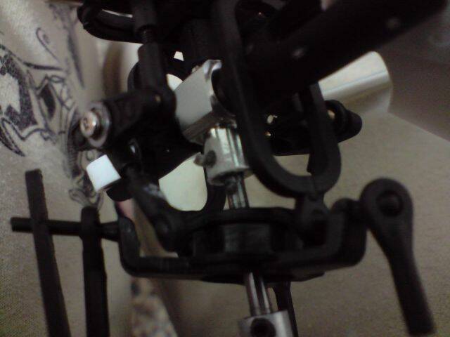

發表於 2010年2月4日 07:36 PM | 顯示全部樓層 |閱讀模式
我的   wasp v3 主軸 跟中聯 固定的那個螺絲段在裡面了
可以用3秒膠 黏住嗎?
還是可以 塞個間的東西進去再用3秒膠把它固定??

 樓主| 發表於 2010年2月4日 07:40 PM | 顯示全部樓層
我把他塞一個尖的東西金去 再把她黏起來  不知道 可不可以= =  還在等他"乾"中

發表於 2010年2月4日 08:18 PM | 顯示全部樓層
那個螺絲太小了很容易變型,滑牙或是斷在裡面,如果只是待料其間想暫時固定,除了塞東西進去之外,外面可以包一圈電氣膠帶之類的,多包幾層防止塞進去的東西噴出來,每趟飛完都要檢查膠帶的狀況比較保險。
我的也是螺絲斷在裡面,把斷掉的部分取出來之後,中聯的螺絲孔就滑牙,買新機的時候有附一包備用零件包,裡面有這顆螺絲,塞了新螺絲,塗螺絲膠補強,用了包膠帶的方式,飛了一百多趟還沒有鬆動的情況。以上僅供暫時修復參考,為了安全起見還是換掉比較好哦
