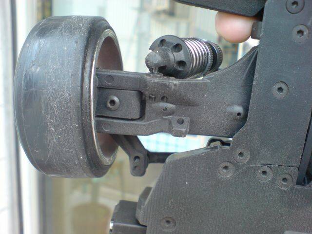

照片中的甩尾胎
左邊胎磨得較均勻
右邊胎較偏內側磨損
不知如何調整
小弟不才還望各位大哥老手教教我這甩尾初學小嫩嫩
輪胎磨損圖
輪胎磨損圖
右邊輪胎磨損不平均狀況
右邊輪胎磨損不平均狀況

有兩個原因:
1。你大部份都練右甩(順時鐘)
2。兩邊的傾角不同,(右輪傾角太大)
把右前輪上面的連桿調長一點,盡量和左邊一樣。
補充:仔細看一下,你的連桿好像是不可調的,
所以原因應該是(1)佔比較大的部份

單邊吃胎0.0..
檢查一下你的4之避震器有沒有左右對稱
擺幣的下死點高度有沒有一樣@@
因為連桿都不可調 所以問題可能會出在避震器跟車高歐~
輪胎方面 可以看看雷虎胎 或是TM胎  都滿耐用的

我好像真的都順時針甩耶~
但我有將車抬抬高觀看2輪胎
右輪較外偏
這樣的狀況是否更換可調式連桿
就可改善
還有甩尾胎真的不知買哪種的較耐用
今天我還將黑色貼布黏上輪胎
結果瘋狂推頭~超滑的...抓地力超弱~

避震器我有調過
但都一直不對稱
必要要如何調呢~
謝謝
發表於 2010年2月3日 10:12 PM | 顯示全部樓層
如果角度不一樣那就只能跟換可調整連桿摟@@
先檢查一下兩邊連桿對調 角度還是偏的話
可能有零件跑位或是變形了歐QQ
Y胎在粗糙地面很不耐用  建議換成實體胎吧
