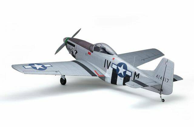

KYOSHO 90級P-51D
不知是否有前輩飛這架?可否分享一下動力配備?是否好飛? 感謝 如裝SAITO125 OR MLD 26CC...那一個較好?

YS110S

saito 125啦..汽油要挖很大歐..

這一台我有飛過
裝ASP120級4C  全配重4.3KG 飛行力道普通順順的
裝有CDI 120級2C  全配重4.5KG 飛行力道猛很多
現在是KMP的P-51 裝DL30CC  全配重6.5KG 飛行力道超猛 [DL30拉力在8KG以上]若裝再這一台  全配重約4.6KG  恐怕會拆翅膀.......
這一台輕 浮力又好 所以裝2衝木精120級就嚇嚇叫了
