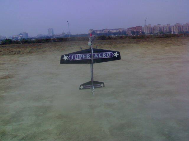

發表於 2010年2月1日 03:12 PM | 顯示全部樓層
我也是用OS 70 黑頭,用APC 13x6就對,停旋在1/3到1/2,這台機可停,又有點速度,好玩 Super Acro 1.jpg
