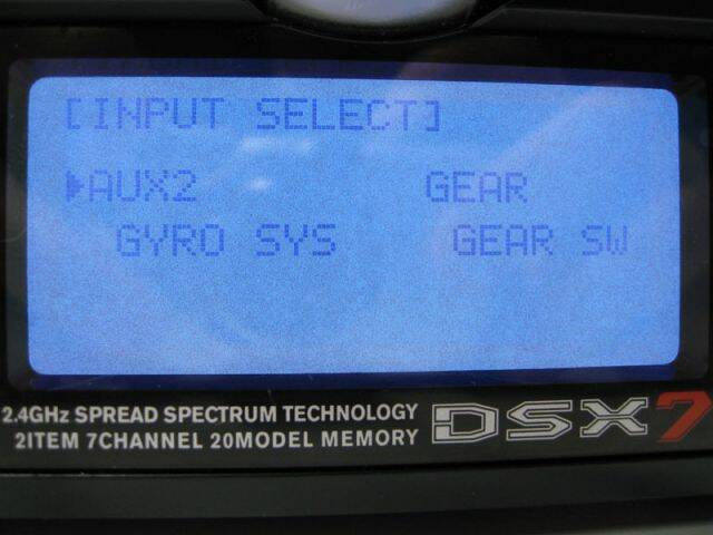

請問內行的DSX7搭配401要如何調整,感度線插在AUX2 我從陀螺儀感度調都沒用

感度線插 AUX2 沒問題, 可以用, 如圖設定即可

是的DSX7可以變換看你是要GEAR控制或是AUX2控制,然後剩下其中一個再留給定速器用剛剛好7動接收插滿滿
目前我是有個疑問一直困擾我,DSX7有定速用混控,混控2的%量是加混控1的嗎?譬如1.設80%,2.設20%這樣IDEL2是100%?
還是個別分開的像是9XII那樣?我市沒直接去是看看,到飛場都用IDEL1飛到底.......
