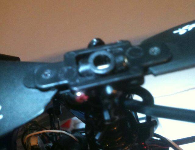

1. 請用附送的 Swashplate Calibration Tool 把十字盆(Swashplate)調整好就可解決. (如不明如何使用可在Youtube或在論壇找).
2. 檢查主翼兩極的主翼夾板 Rotor Head Linkage 有沒有變位, 本人曾有如你所遇一樣情況,起飛不停打轉.
[ 本帖最後由 cswang 於 2010年1月31日 04:01 PM 編輯 ]
