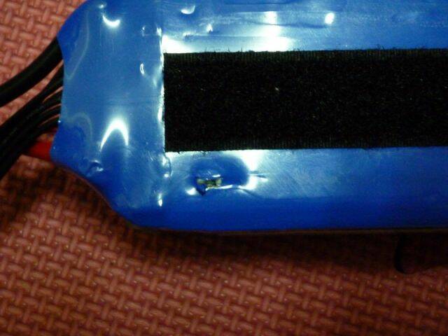

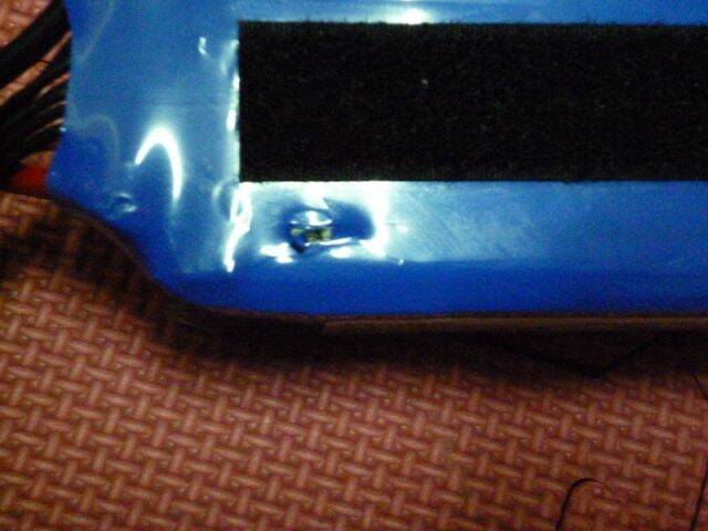

各位前輩大家好 : 小弟想請問 我的海波浪電池因為摔機不小心破了一個洞 22.2V 2600MAH 35C <如圖>請問這樣還可以使用嗎? 會有危險嗎?  煩請前輩們解答 感謝

電壓有量過嗎
如果那片壓降有問題 就是壞掉了
另外如果他有流出分泌物 那千萬別去充電喔
就換那一片CELL就可以了

大大 電壓有量過每一CELL都是3.98且六個CELL都有 這樣可以繼續使用嗎?
發表於 2010年1月29日 09:52 PM | 顯示全部樓層
這樣看看不太出來CELL的包裝有沒有破耶
可以的話 把藍色塑膠包膜給拆掉 才有辦法看到CELL的包裝....
發表於 2010年1月30日 09:04 PM | 顯示全部樓層
還是買過新的較安全!
發表於 2010年1月30日 09:06 PM | 顯示全部樓層
藍色塑膠包膜裡面的CELL若有破掉,為了安全,破損的CELL還是不要用比較好
