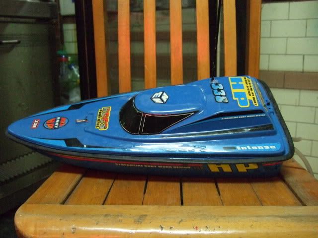

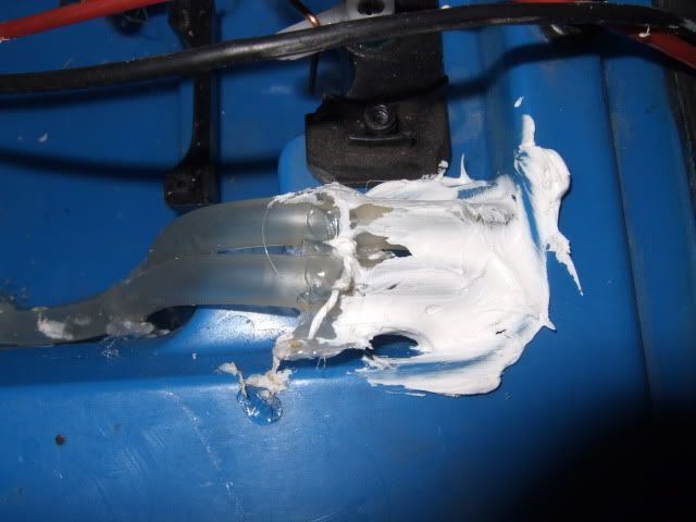

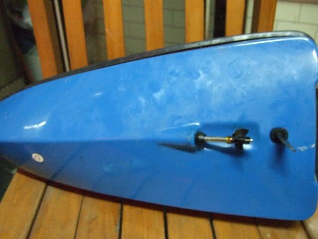

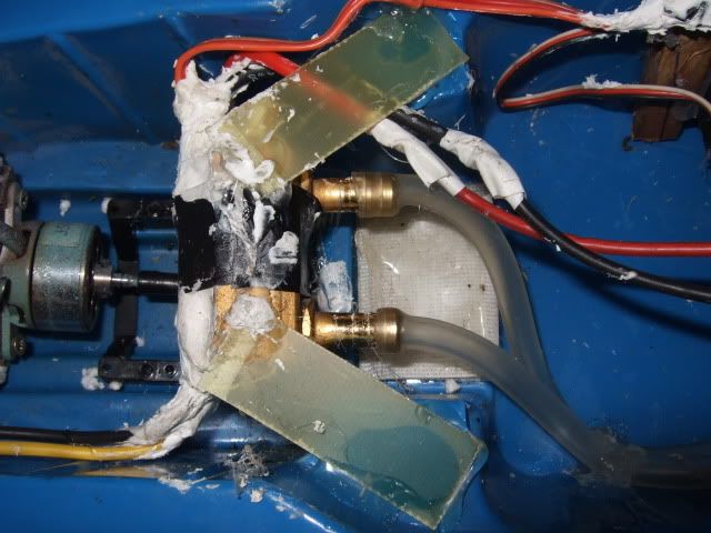

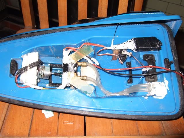

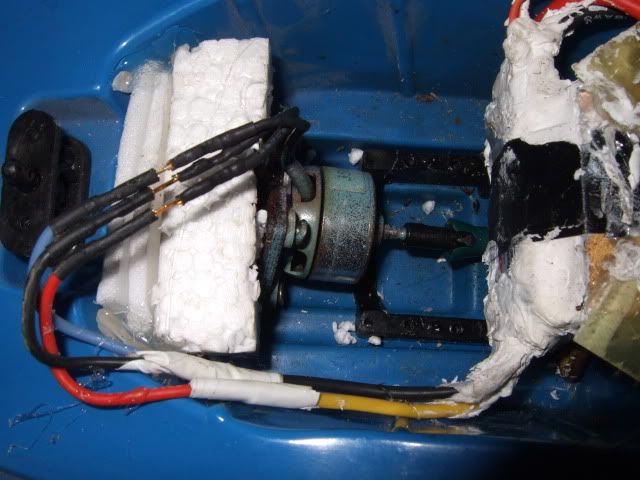

請問 船 如果改成無刷 馬達用外轉的要配多大的幾K 我本來是配 380  3500KV 才稍為玩下下  整科馬達邀受燙
等下貼 圖上來   船買了2年多 都未下水 一下水ˇ就改成無刷
在請教 要買內轉無刷馬達 加水冷嗎  還是外轉就可以用了

發表於 2010年1月28日 10:06 PM | 顯示全部樓層
馬達用多大級數,KV多少,其實與匹配的電池電壓?,全浸或半浸槳?,槳多大?,船多大?,都有關係.
有空來毒龍潭大家討論討論.
你的船是全浸槳,建議KV值不用太高,900-1500就可以,當然其他上述的因素都必須考慮在內再決定.

恩恩~小馬哥說的都是重點唷 ...
以這艘船的大小!小弟我建議約450級1000~1200即可(我的大肥蝦才1500轉)..
槳直接沿用即可~
 樓主| 發表於 2010年1月29日 02:50 AM | 顯示全部樓層
再請問無刷馬達需要弄水冷嗎 我配那科 會燙人  3Q

原帖由 ps31game 於 2010年1月29日 02:50 AM 發表
你的KV值太高,又是全浸槳,馬達負荷過大,所以會燙人啊.
電壓,馬達,KV值,槳大小,都搭配好的話,就不會過熱,而且效率高,速度快.
