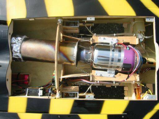

單管的F-15~這樣配置飛起來會不會怪怪的?

可能是快裝好機子的時候發現預算不夠
所以只能這樣裝吧  呵呵

就算錢不購也不能這樣裝吧!不是中央開洞就是裝單邊阿~怕破壞像真度那就裝單邊~(其餘應該前置的各種電裝設備~全部配重裝到另一邊沒引擎那邊啊!

小彬兄'''是您的機子嗎'''''' 這樣''好像不太好ㄡ'''''就算能起飛''''空中油門收放之間''''機子難操控
做一隻尾管好像1'2千吧''''高雄可以定製
或者像歐洲戰機一樣'''開在中間''比較保險
但如果您已經飛上去過了'''偶只能佩服您的勇氣和好技術

哈 這算右偏角嗎???
 樓主| 發表於 2010年1月27日 05:30 PM | 顯示全部樓層
唉~~3源大大~~這不是我滴飛機啦~是網路上發現到的~特別裝法~所以就提出來大家討論一下唄~~!
