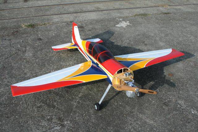

一台飛機塞滿了1600 c.c.小車

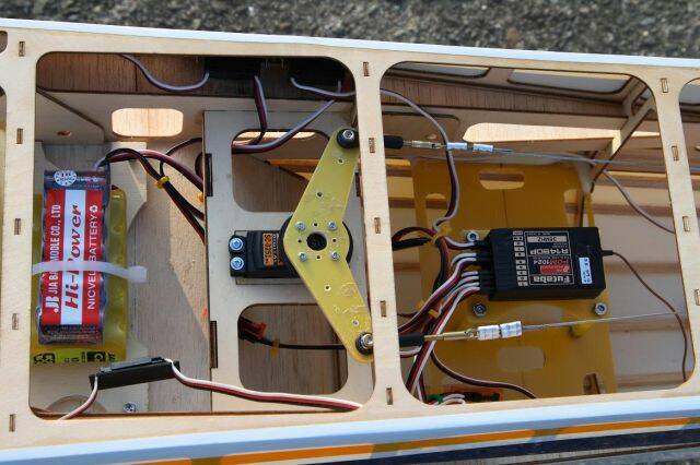

這次選用SAVOX的伺服機
裝好了準備升空了
不好意思首飛時現場只有小弟一人所以無法拍飛行時的照片

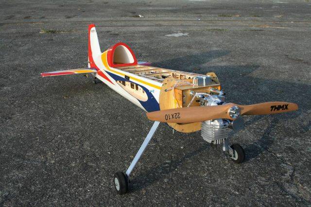

第一趟後就飛完把機頭罩裝上去

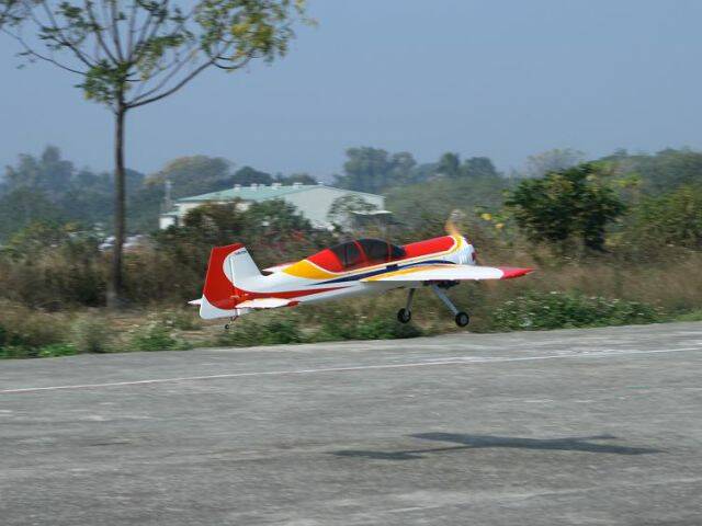

加滿油再次升空....這次有人幫我拍照了...呵呵
爽飛中
低速衝場
真是飛行的好天氣

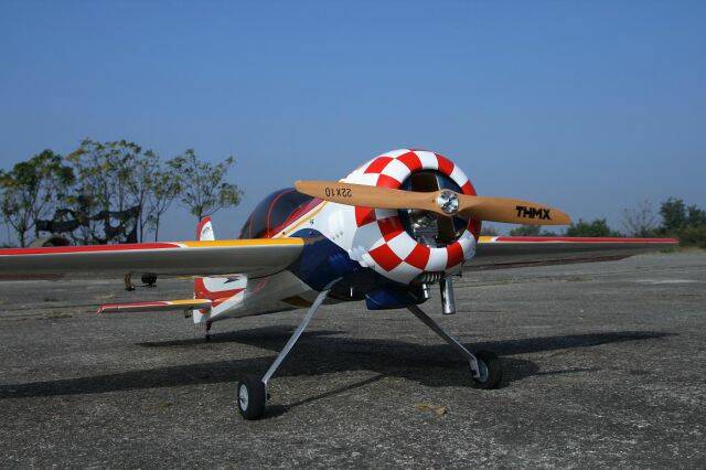

一些數據與大家分享
燃油比例: 30:1
螺旋槳: THMX 22*10
全油門轉速:6500 rpm...(試車時可達6700rpm)
怠速:1800rpm
伺服機:
      THR:F牌3010
      ALE:S牌0252*2
      RUD:S牌0251
      ELE:S牌0252*2
