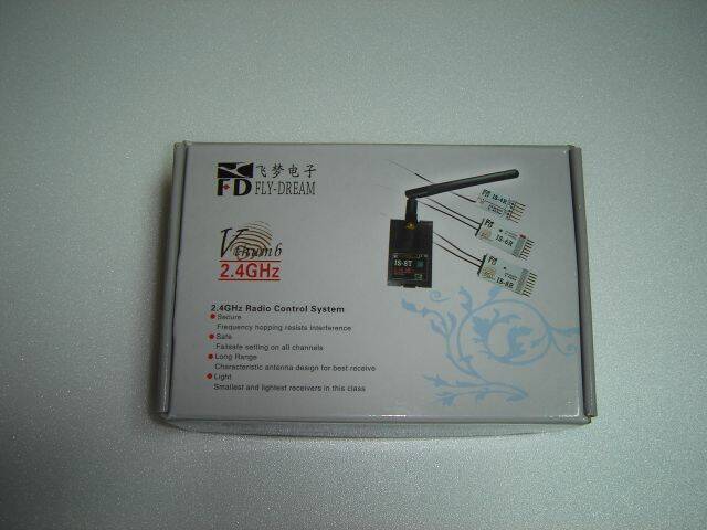

盒子外觀
產品內容物

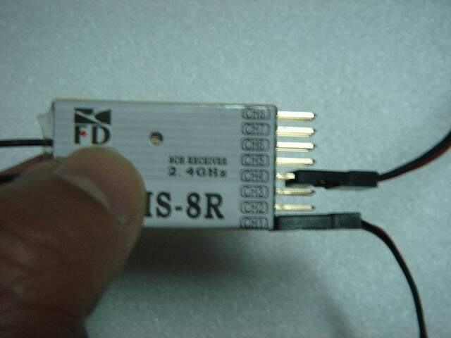

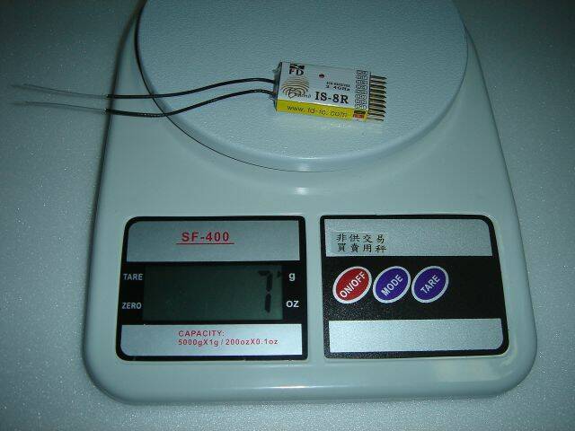

8動接收與10元硬幣比一比
重量只有7g

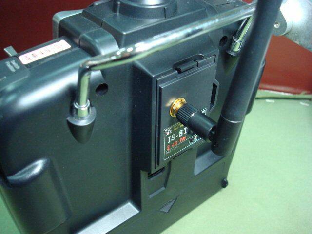

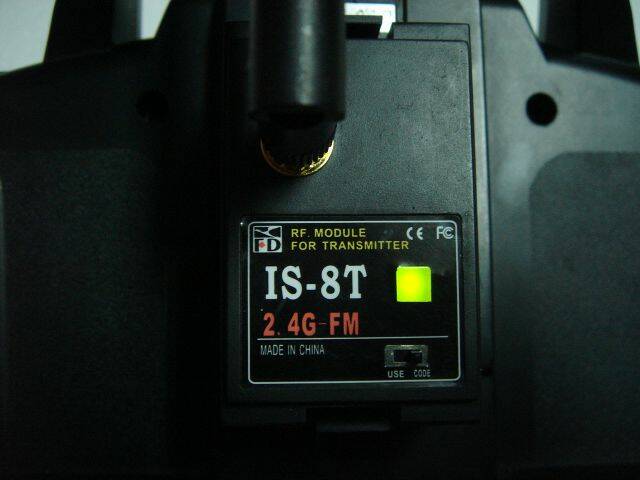

裝上遙控器的模樣
先將遙控器調到PPM模式,再將FD 2.4G發射模組裝到遙控器上,將FD 2.4G撥到CODE位置,開遙控器電源此時模組會有紅綠燈閃爍如上圖

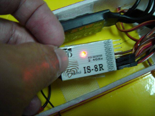

按住8動接收機指紋位置不鬆開接上電源,此時LED燈會亮起,請再一秒內將按鈕鬆開 ,此時LED會快速閃爍後熄滅表示已經完成對頻,將接收機電源關畢並將發射電源關畢!

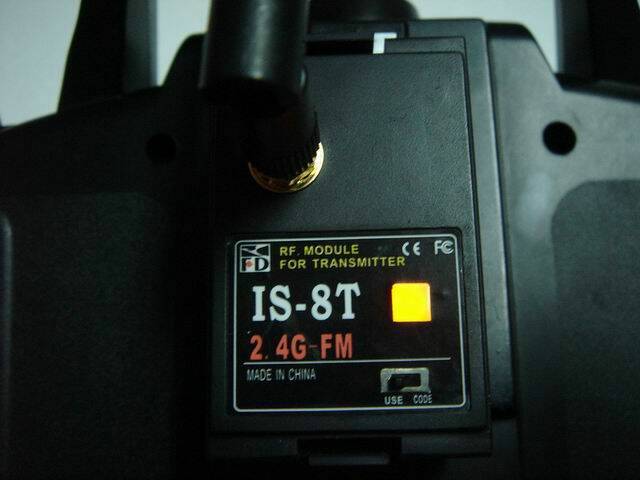

將FD 2.4G模組撥到USE,開遙控器電源此時FD 2.4G模組亮橘燈如上圖
此時接上接收機電源 LED燈亮起,

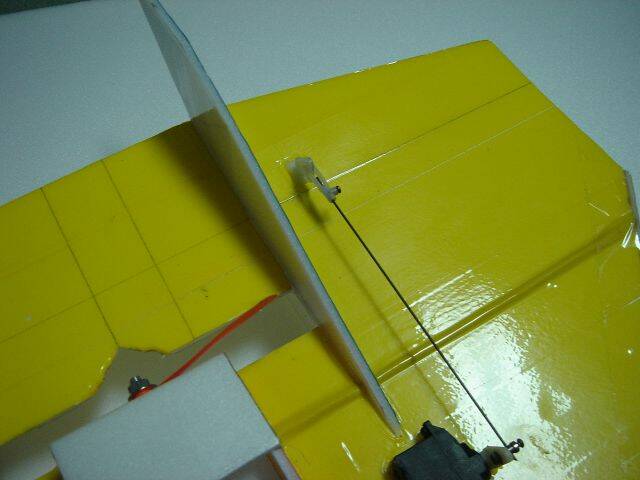

此時伺服機會動一下即完成掃頻約1-2秒
將兩隻短天線固定於機體上,固定位置最好兩天線成90度,這樣的固定方式遙控距離會更遠,確認地面距離OK後準備升空
