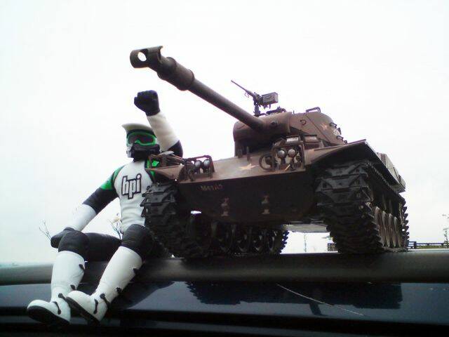

第一次帶到戶外玩,
塑膠履帶偶爾會脫勾,今天一台坦克4個人輪,脫勾了2次吧~
不知道是否履帶太鬆?
但真的不錯玩喔!!!!!
今天才發現它的重心比較偏車尾,所以爬大坡時容易翹頭,
用後退來爬大坡反而好爬~(玩到後來不知覺把它當攀岩車在玩 )
另外,遇阻力大的地型時,扭力限制器一直嘎嘎作響,實在會怕怕滴~
今天初體驗算是很好玩,可能再不久,台中也可以有戰車部隊摟ㄏㄏ

發表於 2010年1月23日 05:00 PM | 顯示全部樓層
這款車顏色怎麼不太一樣?看起來是褐色的
是無冒煙版本的嗎?
今後有打算想換金屬履帶的話,
要一併購買金屬驅動箱(如av_inn 大大說的有分三個款式)+金屬驅動輪,
以上三樣缺一則效果會大打折扣,且一併購買也較便宜,
以上提供參考
