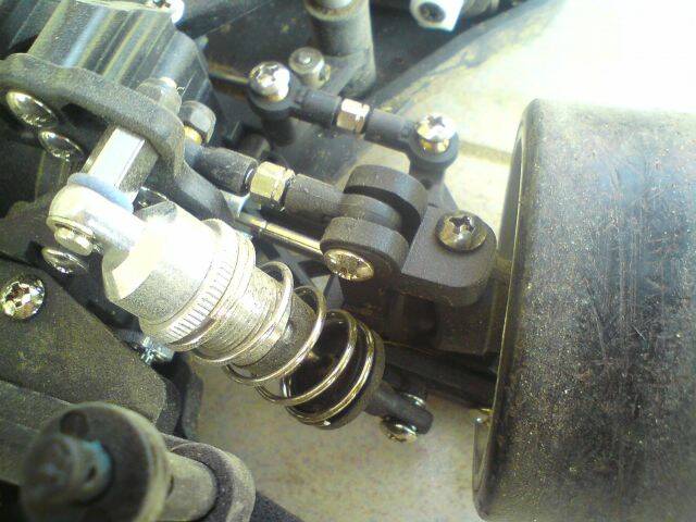

今天和大強在永信玩車的時候   輪座下螺絲掉了兩次
大強說  要用螺絲膠   那有金屬的輪座嗎??  金屬輪座是否能改善這個問題呢
那大約多少呢??
我的車是偉鋒電車

用螺絲膠
不建議在繼續花錢在這台車上面
你因該有看過大強的卡夢車
聽大強的

聽我的拉那個輪座是不貴但不用在那上面投資啦
車子禮拜日來我幫你整理一下
你的油的跑出來卡髒東西在永信不好處理
用一用看能不能順暢一點再用螺絲膠點一點
看是否可以改善
還可以請教我們這邊偉峰車的達人ㄏㄏ
車子和遙控器雖然都只是二手但也很貴ㄟ
不好好保護怎摸型阿

哈... 他是算是老婆兼助手了   真的太貼心了     我在家會用防繡油處理污垢  但出去跑 回來又是髒的一蹋糊塗

這就是問題所在了
絕對不能在狗骨上油喔
他只會卡越多灰塵你的狗骨就越不順更容易壞
這是玩久了才會知道
