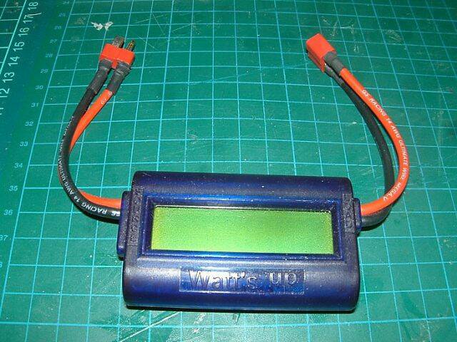

飛電機基本裝備是必要的.......買這個東東來測就不需要猜來猜去了喔..........

在測試槳 需準備
安培表
轉速器
彈簧秤 或 磅秤 (測推力)
