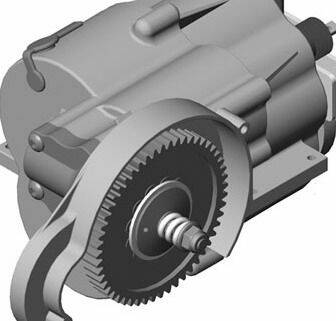

請問雷虎 MTA4 - 28級 ,中差外傳動的大齒52T 鬆了,催油門但都無法傳動,怎麼轉最外面彈簧外面的那螺絲都轉不緊?該怎麼辦?
有沒有桃園附近的車友可幫忙? 附上取自雷虎的零件圖 .  感謝 !!

在引擎主齒輪與52T大齒輪咬合的地方放進一片破布,
就能鎖緊52T大齒輪主螺絲.
兩點建議:
1) 52T大齒輪主螺絲點上少許螺絲膠或缺氧膠再鎖入,
一勞永逸.
2) 52T大齒輪主螺絲鎖緊後,記得要退八分之一圈.

報告, 試過無效, 感覺是靠近齒輪箱那邊的內部鬆掉了, 怎麼辦? 我在桃園市, 有沒有對MTA4熟點的店家或車友可介紹? 因為不知這樣是大問題還是小問題? 昨天磨引擎,磨好了,結果就突然發生這問題 !!哀!

怎麼轉最外面彈簧外面的那螺絲都轉不緊?
有抓住大齒再鎖嗎????
