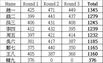

以下是例子:某比賽第一趟的原始分數.最高分是425
千分化就是每個人原始分數乘1000再除以425.

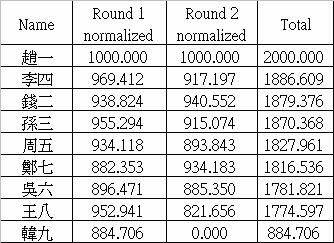

第二趟原始成績.最高分471,所以對471作千分化
千分化的成績
把第二趟千分化的成績與第一趟千分化的成績加起來再排序

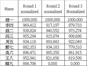

第三趟原始成積.最高分449.
對449千分化後的成績

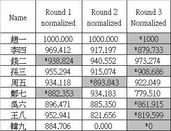

下一步開始要drop最低分.先把第三趟千分化分數填上.注意還沒排序
把一趟最低分拿掉 (灰色)

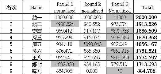

以保留的兩趟千分化成績總分來排序.這就是TBL計分法
TBL計分法的設計就是減少不同裁判組合評分時的系統差異.以上述例子來說,第一趟裁判評分明顯比其他兩趟低.第二趟裁判明顯高於另兩趟.若不作TBL計分法,不能公平表現各人的差異.
這是只用原始成績,沒有drop的名次,看出不同處嗎?
