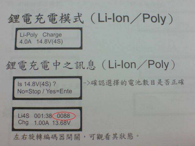

PRO LB6-8A
說明書紅色圈處位置是顯示何功能
充電時這顯示會一直增加
我在想是不是顯示充電容量
但我的電池是6000mah  25c
這顯示卻只跳到4032就停止了
我怕我買的電池被灌水
因為我電池是新買的~(鋰聚)
所以才發此問題詢問看看是不是如我所想的
謝謝
圖二是充Nicd時所拍的~並不是充鋰聚拍的

發表於 2010年1月18日 02:34 AM | 顯示全部樓層
是容量沒錯
cell有選對嗎?
如果是新買來的的鋰電 剛拆封只能充4000的話
可能要拿去問賣家囉...

 樓主| 發表於 2010年1月18日 02:43 AM | 顯示全部樓層
原帖由 onizuca 於 2010年1月18日 02:34 AM 發表
是容量沒錯
cell有選對嗎?
可能要拿去問賣家囉...
我鋰聚是新買來的6000mah 25c
這是第一次充~
cell我是選2s~是老闆幫我設定的
所以照onizuca您所說的新鋰聚一開始只能充4000囉
若是這樣我就放心了
發表於 2010年1月18日 03:01 AM | 顯示全部樓層
因為裡面一開始就有電了
 樓主| 發表於 2010年1月18日 03:07 AM | 顯示全部樓層
原帖由 tk999 於 2010年1月18日 03:01 AM 發表
因為裡面一開始就有電了
所以我車內所裝的測電器在叫並不是電用完了
而是該補充電源
所以電池內仍有電
而充電器充電顯示容量也只顯示所充入的量
而非電池內容量~
我懂了~
感恩

發表於 2010年1月18日 11:23 AM | 顯示全部樓層
先玩掉它 再充一次看看
新電池保存在3.8v的話 只能再充4000好像少了點耶
