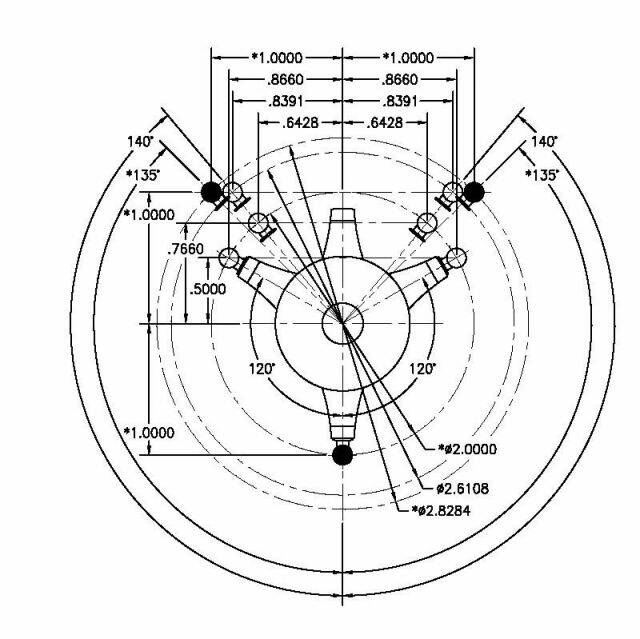

請問 ccpm eccpm 120度130度 140度 以上這有更清楚的說明嗎?
常常看到有人要調整 ccpm eccpm 以及120度十字盤 爬了文了 還是不是很清楚! 請教各位先進達人解答!

是120、135、140度十字盤
這三種共同點是都是用三個舵機混控來控制
不同點是120與135/140度十字盤,在距離上有差異。
120對舵機而言有較好的平均受力
135/140有比較平均的速度表現

Hi Chance,
其實我不想將此討論搬過來RCTW,但多些意見我看也是美事一樁。
剛看了一下你在RCMANIA的意見,你可能忽略了這一點來看:
將主軸中心作中軸線,135度CCPM是2個等邊三角型,你是以1個3角型來看
當我們推ELEV操縱桿時是3個Servo分擔一個向前傾或往後傾的Swash Plate動作,無論是用120 135/140都祇是在做一個協調動作,3個Servo同步地令Swash Plate做操縱桿的指令動作....
為甚麼120不會加快損耗ELEV Servo齒輪,135/140為甚麼會令ELEV Servo齒輪加快損耗?
為甚麼最等邊的135、比較等邊的140,會比最不等邊的120,加快ELEV Servo齒輪損耗?

你看的是三個點到主軸的位置
你應該要算入,傾斜盤內盤連結旋翼頭上的連桿,所有力量集中在上盤
所以分攤力道是三個舵機要作的事情
我畫的三角形就是三個舵機施力的面積分佈圖
中間的十字線,就是用來區分開前後左右,每個舵機的受力情況
你可以分割後以面積計算,看看是不是120度為相等

這問題最早前我與小賴兄討論過
最終結論是
要達到最一致、最平均受力的方式
是四舵機/90度ECCPM

我又給一點意念你來思考,將中間的十字線為基準點,將135度CCPM看成一正方形,再可將這個正方形切割成四個正方形來看一看受力分佈圖。
