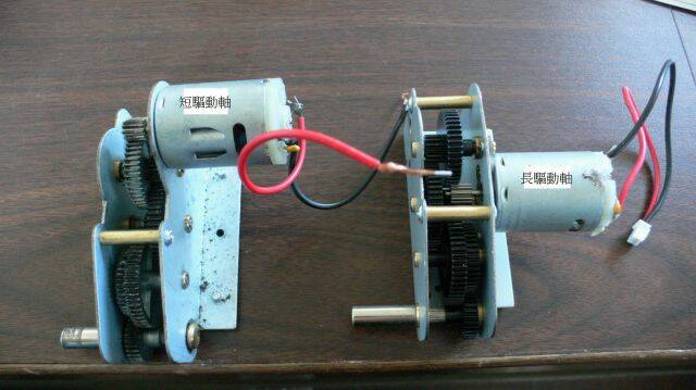

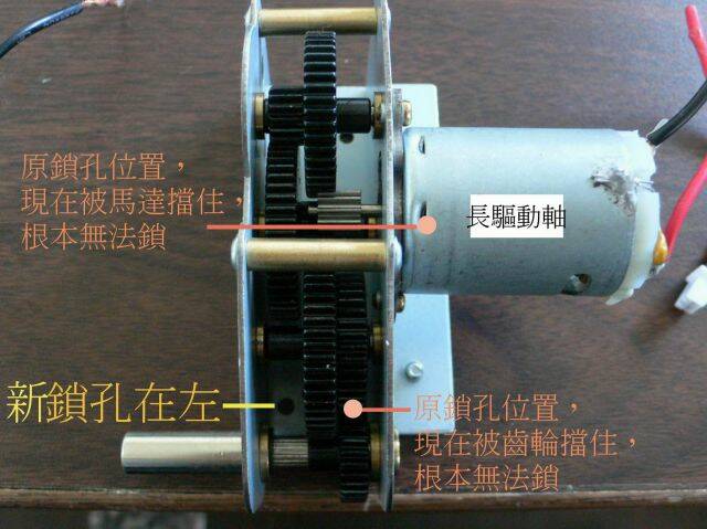

最近,我要安裝我的新的鋼製金屬齒輪,才發現不只在外觀上和舊的有所不同,
就連鎖孔位置與齒輪設計都有不同處,因此導致一邊的齒輪組,連鎖都不能鎖。
後來去了解才知道在金屬齒輪出廠時,就有長驅動軸與短驅動軸之分。
請問,為什麼齒輪組要分長短軸?那有適合我現在這一組長驅動軸的虎1底盤嗎?
馬達位置是兩者最明顯的差異
馬達位置是兩者最明顯的差異
所以導致鎖孔位置不同,鎖孔對不到原來的底盤
三個裡面就有兩個不能鎖
三個裡面就有兩個不能鎖

我的虎1是短軸~~m41是長軸~~如果鎖孔不對~~那就把原磨損的齒輪拆下~~利用它的座裝上鋼齒~~也就是互換座就行了~~

我現在就是互換底座,行走還算ok。
可是,中間鎖孔的螺紋,不知是崩牙還是已經被我轉鬆了,螺絲放進去鬆鬆的,
所以兩組齒輪中間的螺絲都沒鎖,不知會不會對驅動輪有影響?
發表於 2010年1月14日 01:03 PM | 顯示全部樓層
你是說中間橫的對鎖柱是嗎??
  會不會是螺絲不對??你的齒輪座就把齒輪對換就好~~原齒輪座的就沿用~除非你有把原鋼齒輪座的螺絲換到另塑膠齒輪座上使用~~有時會尺寸不合~~所以原塑膠齒座的東西不用換~~就把鋼齒與塑膠齒互換就好~
  如果中間的對鎖圓柱沒鎖~~會有一種可能~~就是當爬坡或是產生扭力時~~上方可能會開開的~~齒輪間隙就會變大~~還是會有滑牙可能喔~~
 樓主| 發表於 2010年1月15日 01:10 AM | 顯示全部樓層
喔,我說的是齒輪波箱底座和車底盤的三個鎖,
兩組齒輪底座中間的螺絲,和車底盤的鎖孔感覺有鎖像是沒鎖,鬆鬆的。
因為齒輪帶動驅動輪,也是承受扭力最大的地方,
我之前似乎有印象有車長用六角螺絲,將齒輪波箱與車底盤鎖緊,
不知是否可供參考?
