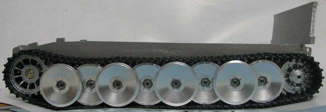

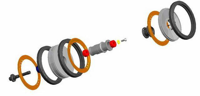

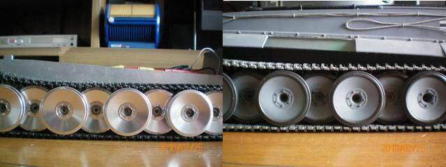

其實那是兩個路輪之間的空隙。LZ 沒有做出來而已。另一組則完全沒加工。不過, 裝上履帶後就看不出來了。
设计是做了功夫的,实施时确实没有做出来,如果做成这样的细节,如何?

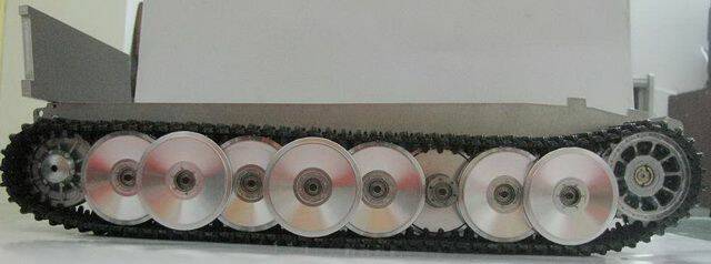

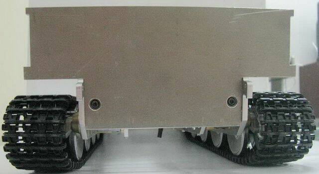

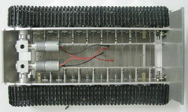

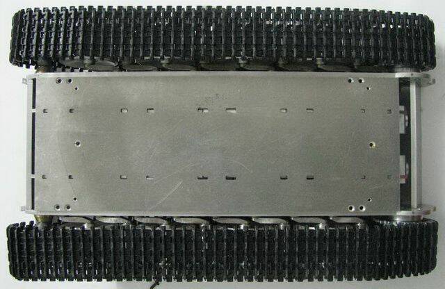

附上金属虎的金属底盘全视图,各位车长观赏

發表於 2010年2月9日 05:26 PM | 顯示全部樓層
坦克能做出這樣精密又結實的扭力桿懸吊系統﹐而且完全發揮作用﹐真是不容易﹗ 德國佬賣一百多百歐元的東西﹐可能還不如這個:

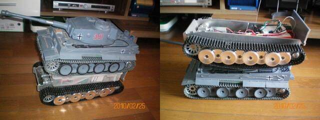

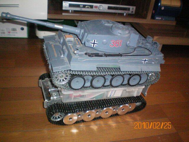

我的扭杆比德国人的要好!
超级武器来了!--是测试扭杆的效果 VS   HL原厂虎1
正常情况下,两车的的底盘离地距离基本一样
加上负载的情况就看出差别了
这边的仍然昂首;HL的就趴下了
看个全景
还是扭杆的效果好

發表於 2010年2月25日 08:21 PM | 顯示全部樓層
回復 47樓 jackcai2008 的帖子
可以考慮上市零售嘍﹐保證大受歡迎﹗ ~ ~
發表於 2010年2月25日 09:43 PM | 顯示全部樓層
如果真有上市~~那我看真要每天吃泡麵存錢買了...........如果價格在台幣2萬內(不含電裝品)~~那就真的非常吸引人.........吃泡麵存錢買也值得~~
