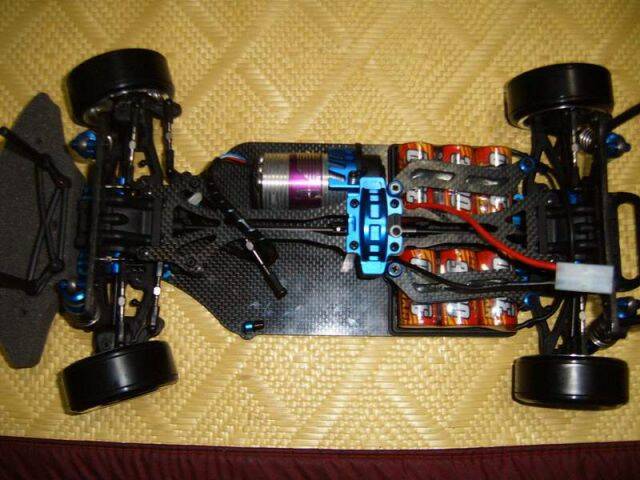

今天很無聊的拿D-MAX先小玩一下
因為沒有其他的電裝.就先拿TB-03的來用
中差照原本設定.前直軸.後2.0反胎套件
遙控器把油門動力設訂在50
因為前滾差被借走所以沒有辦法試
以這樣的設定的確可以達到官方影片的效果
但是如果要正式狂爆玩的話.需要改裝一些配件
如直軸.滾差.擺臂墊片換金屬等
而螺絲也需要全部更換
種覺得又是一個坑.YO"KO"MO
不只KO.ヨコモ 也會KO荷包的
今天試下來已經把轉向柱操壞了.又要換零件
而這台車子本身有些鋁合金不是7075而是6061
我看1月15日的普通版會很難賣
