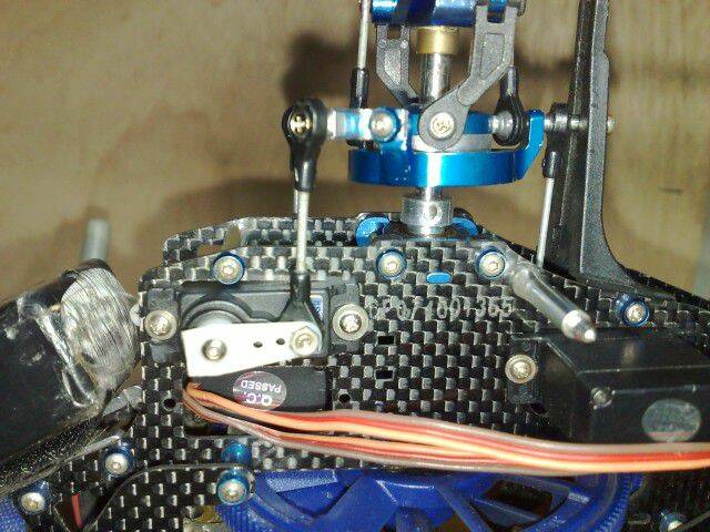

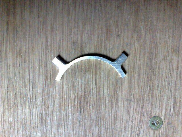

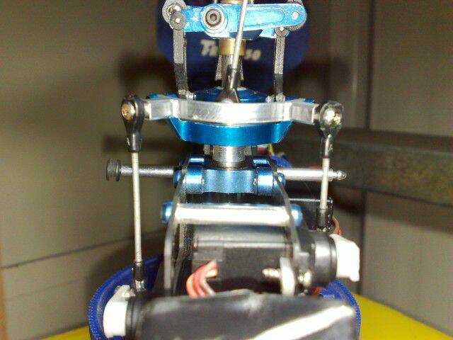

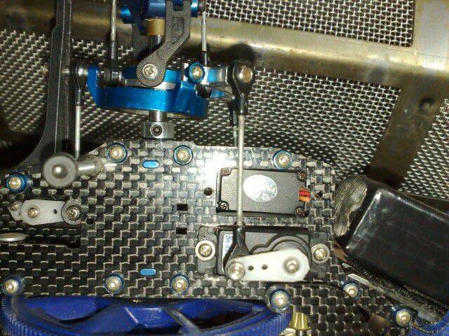

用公司的CNC做私貨,老闆也不介意,還幫我畫圖,更絕的是他問我這可以賣多少錢.....昏....(我很掙扎,因為生意不太好,自問自答,就當我是歇斯底里吧!)不過以下都是真的哦,這個玩意在450級電直還沒看過.
135度ccpm的優點是3個伺服機間成正方形的幾何構圖,所以能維持相同的行程與速度,誤差小,精確度高.
以往的120度ccpm,在升降舵前(或後)2顆伺服機行程短和後1顆伺服機行程長,造成所謂差動誤差,直接影響到操縱的精準度,所以在高階的機子上常會看到135度或是140度CCPM的設計.
本人也來野人獻曝一番.

我的是trex450 se(v1) 平衡桿固定座修正率加強改裝,伺服是用可樂牌,搖臂旋轉會明顯的寸動現像,用ppm接收機還會有明顯信號干擾,再加上本人入門級的搖控程度來操作,還真是負負得"正"啊!很穩哦!
不過我說的不算,有待高手的驗證才行.
你要改裝得看你的機型及十字盤的結構尺寸才可以量身訂作.
