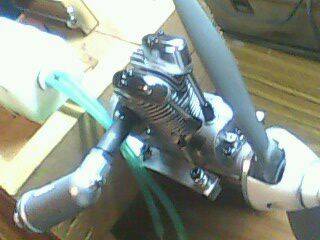

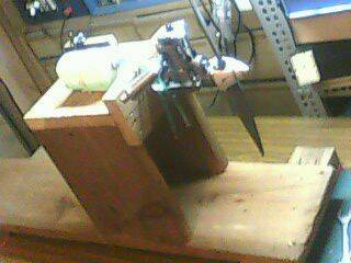

好久沒有這麼認真磨引擎了
由於長期使用os因此都以空中磨合做為試車
但因買了saito以後特別小心因此造個試車台來試車
開始以廢家俱之木板釘了一個
那知不到5分鐘就報廢啦(木屑板)
所以找了一個棧板分解後花3小時造了一個試車台
報廢的試車台
棧板分解後製成的原木試車台

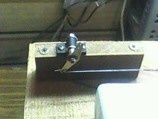

前輪轉向總成改裝的油門控制器
