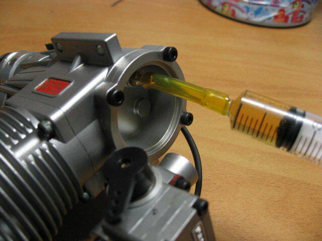

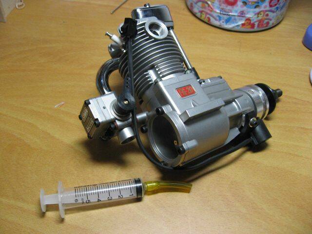

試車前先用針筒吸2CC機油注入曲軸箱內
新引擎較乾澀,注入機油增加潤滑
第一次試車以18:1調配一公升
第一公升分三階段摩合
一次25分鐘
以5000RPM為第一階段磨合
第二階段5500RPM磨合
目前已完成兩階段的試車
磨合時隨時注意引擎溫度變化
火星塞斷裂情況尚未發生
在矽導線上有稍微修改
持續注意火星塞狀況
從影片可以看出火星塞帽沒有太大的震動!!!

發表於 2010年1月7日 02:23 AM | 顯示全部樓層
原帖由 阿飛. 於 2010年1月7日 02:14 AM 發表
試車前先用針筒吸2CC機油注入曲軸箱內
新引擎較乾澀,注入機油增加潤滑
274730
274731
第一次試車以18:1調配一公升
第一公升分三階段摩合
一次25分鐘
磨合時隨時注意引擎變化
以5000RPM為第一階段磨合
第二階段5500RP ...
