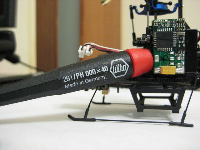

老早就想買台小直來玩,在X拍逛時就看到CB100覺得不錯,找資料時無意間來到這裡,看了許多站上大大的文後…就給他敗下去吧!我是直接跟對岸的賣家買的(含運約4000元)備品的部份也一起賣了許多,價格差我們這有的快3成,(有人會問買大陸的會不會較差…這就是大陸生產的您說呢!)
不過內地的組裝品質還是無…言…,所以我現連不會飛就直接拆了它重新安裝減肥!

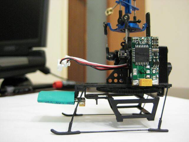

電變的部份全脫光光(原廠的熱縮套用的實在太大,雙面膠的部份全改用3M在黏防撞條用的(厚度較薄點還有黏度也較大)前電變的部份最後會先焊線再貼上。
貼上後再用熱縮套(我是用10的這個規格我這找不到透明的,用綠的是因為我發現這個顏色比其他的薄)
這樣基本上前電變固定的比原本好太多了吧!

要注意重量的平衡喔,以免裝的很漂亮但是飛的時候因為重量左右或前後不平均造成飛的東倒西歪,加油喔

要注意!!!!伺服器會滲油,粘那邊會越來越不黏,不過要是不黏那邊除了機頭下方也沒別的地方可以黏(可能我的是瑕疵品吧),
可以用橡皮筋加強
不過樓主是學電子的歐,把電變都解焊了,直接焊去掉接頭會更輕.

接收黏這樣,會不會陀螺儀方向也倒了?
