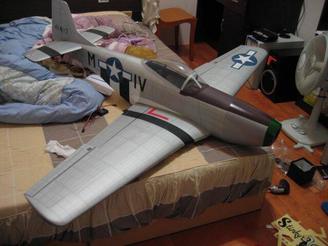

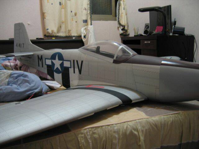

一天搞一點幾乎快完工了...只差雷虎130引擎...叫了好久都沒來...說雷虎在盤點..盤點就都不用作生意了..
kyosho的機子很好組裝..是還不錯啦..不過我這台好像有點不準..螺絲孔位..附翼也一高一低..只能說 kyosho的機子品質下降了..
飛機的扎實度也大不如前...軟軟的..機身只用薄薄的巴爾沙包付一圈...
以前50及的p51..機身都硬的很....
OS 零件很難買
99年元旦頭前溪飛場有圖有真相

漂亮飛機~下重本喔~K牌的飛機不錯!COCO多了一點就是!
我也再等TT 130 盤點中~老闆說1/4日出貨!我的是美國小姐圖裝(應該是內地製造的~檢查過了~非常紮實~很像是要我用汽油引擎一樣~沒有你說的機身軟軟的!

哥们 你这个飞机在制作过程中 是不是有的地方需要自己钻出螺丝孔呢~
组装复杂不~我看我的飞机组装说明可复杂了呢。我的是飞燕 应该是跟你的野马一个系列的~

原帖由 zon1102 於 2009年12月31日 06:24 PM 發表
kyosho的機子很好組裝..是還不錯啦..不過我這台好像有點不準..螺絲孔位..附翼也一高一低..只能說 kyosho的機子 ...
忘了跟你說這架p-51的燙紙會掀掉說
我的主翼正面就掀掉一塊補了張銀色燙紙實在不協調
記得所有接縫處點一下快乾加強一下吧
還有主輪架正好位在重心上起降滿容易跌個狗吃屎
趁引擎還沒到將主輪座修一下讓主輪朝前一些否則槳跟鳥蓋粉容易受傷
