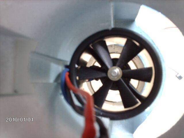

這個牌子的~

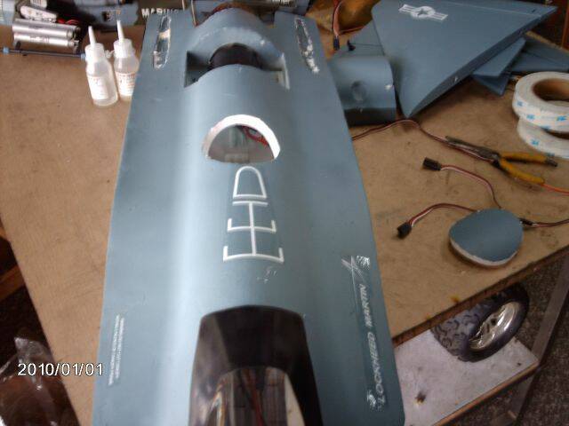

F-35機長1150mm 空機重500g 原本採用14.8V 3500kv無刷 馬達70/5導風扇組 50A電變 如今馬達有天蠍星-6 4400kv 泰世(翔鷹)高效率65/6導風扇組及125A電變加持
起飛重量950g 隨便11.1v20c電池輕輕鬆鬆就能把他送上西天完成了
"不可能的任務"~~~~~~~
不過我有在機背上挖了一個直徑15公分的幣孔 不但迴轉半徑變小 推力也大為增加!
影片除了跑道全速油門外 一起飛巡航幾乎都5~6分油門在飛!

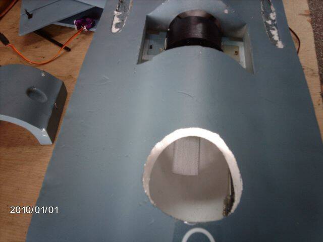

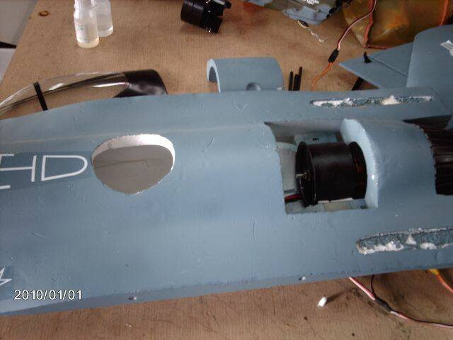

機背挖幣孔:

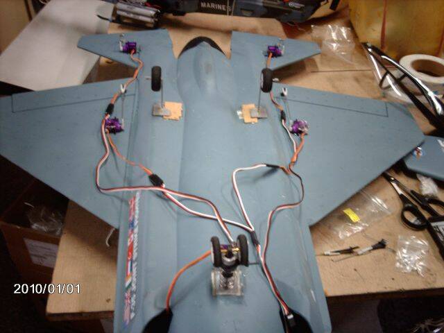

外接伺服器:

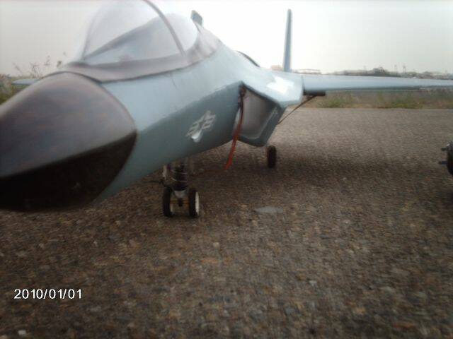

三視圖: 照片 035.jpg 照片 036.jpg

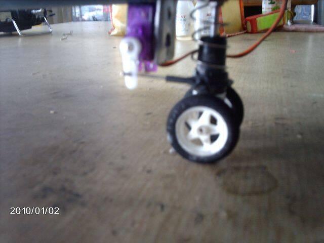

前輪轉向+油壓避震器組:
油壓避震器是採甩尾車用的 利用直升機十字盤連接拉桿來轉向
https://www.youtube.com/watch?v=hTXEf-7ZAt4
