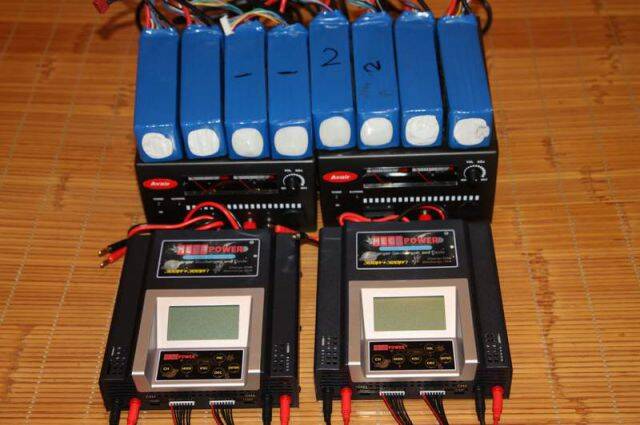

700E糧食太多了, 以前四台6CX 要充兩小時,
現在只要 一小時, 多虧了兩組強力供電站,
一次充四顆(4000mah),每顆用8A充, 約29~31分鐘就充完,
八顆只要一小時
八顆電池等著充
八顆電池等著充

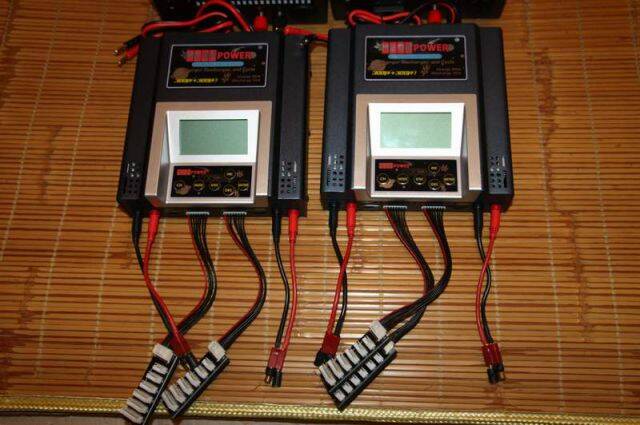

同時充四顆, 每顆最高可用30Vx10A=300W充

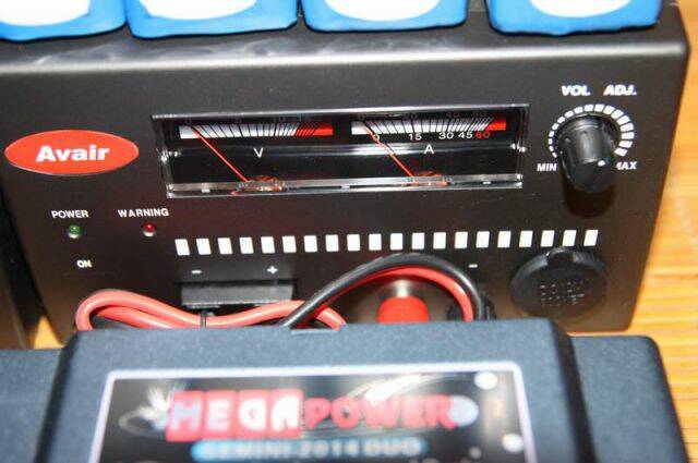

16Vx 45A=720W才夠力
16Vx 45A=720W才夠力

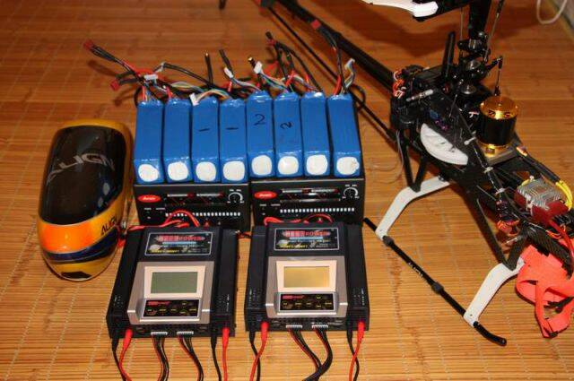

700E 笑呵呵, 不再餓肚子
700E 笑呵呵, 不再餓肚子

小心室電會跳掉啦~
而且延長線要夠粗喔~
危險勒,
最好選供電不同安全開關的插座充電勒~
發表於 2009年12月28日 05:53 PM | 顯示全部樓層
有夠強~
 樓主| 發表於 2009年12月28日 06:03 PM | 顯示全部樓層
還好啦: 30V x 8 A x4 =960W, 開冷氣也不只吧
發表於 2009年12月28日 06:54 PM | 顯示全部樓層
8A*4=32A
恐怖在這個,
一般冷氣在220V、10A以下,噸位就蠻大了,
一般室電110V、10A就很恐怖了
而且我們是用110V轉1XV,不是用220V轉,
經過壓降,再升電流,中間的耗損很大也要一併算入,
真的要小心。
