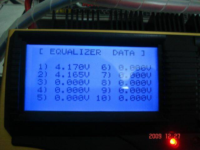

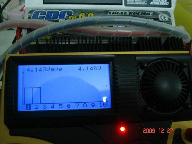

如圖三1跟2的電壓在4.17V會一直往上充

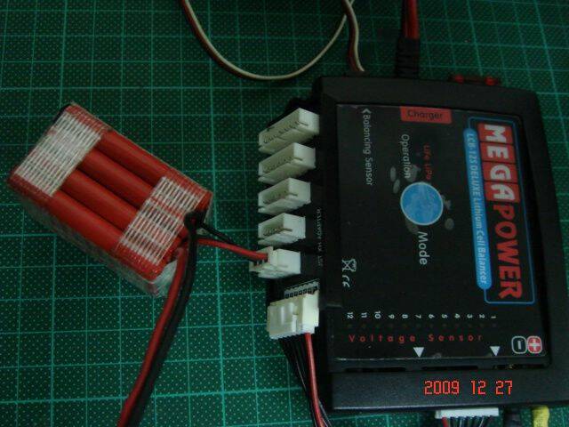

但好笑的是圖四的電池是2S2P的7.4V,但太久沒玩電車了
忘了它是多少mah
我現在是設定2500mah用1.8A下去充
那請問各位高手,我要怎知這電池是多少容量的
下面的0.02Vr=a是啥
下面的0.02Vr=a是啥

發表於 2009年12月28日 08:47 PM | 顯示全部樓層
我也是用這台, 也遍尋不著中文說明書, 所以應該....
兩邊電壓不同是這台充電器的bug, 分壓線讀到的電壓值會略低些, 實際電壓以圖一為主.
電池容量多少只跟充電模式與保護有關, 所以不是那麼重要,
下次你充飽後, 把實際充入的容量當做充電電流, 再將容量x2為你的容量設定(可縮減充電時間), 最後再將最大容量設為60%, 就醬子.
