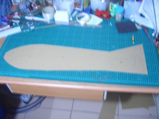

epp三號機的誕生
和飛友的討論下~
有"阿吉哥"負責處理"機翼"阿吉牌cnc
機翼有800mm加長為900mm
機身有原本的690mm~加長至770mm
寬度也加20mm
今天先行到此
有下雨~再繼續
[ 本帖最後由 阿山哥哥 於 2010年1月8日 03:18 PM 編輯 ]

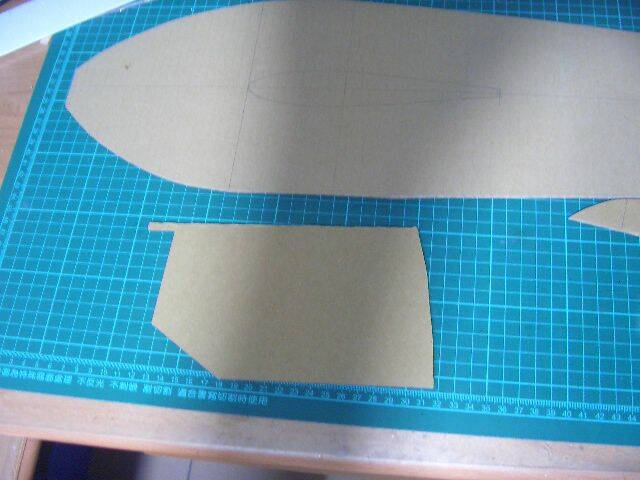

三號機的打板
三號機的打板

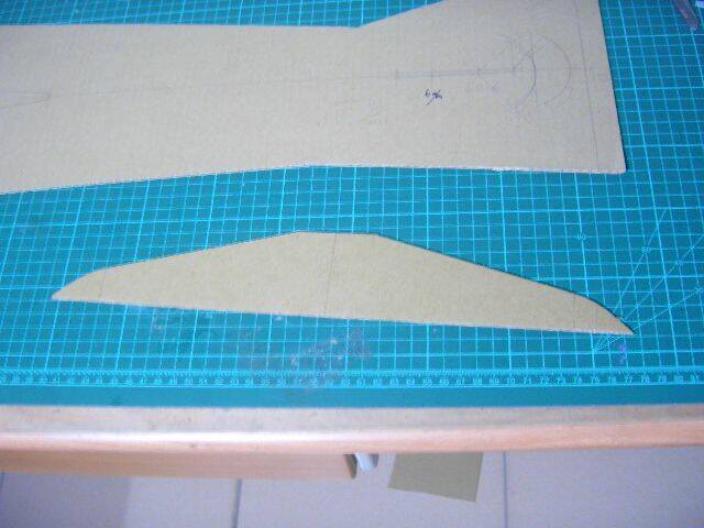

水平尾翼
水平尾翼
水平尾翼
水平尾翼

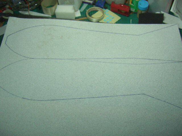

3mm~epp
3mm~epp

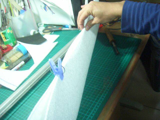

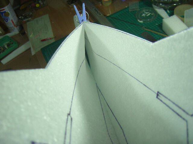

機身不切斷
機身不切斷

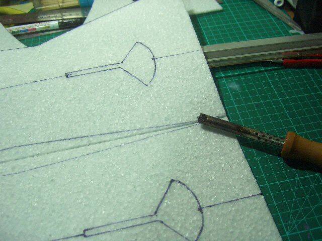

用焊槍切出溝
用焊槍切出溝
這樣飛機的準度~會更準
這樣飛機的準度~會更準
機身的內部
機身的內部
