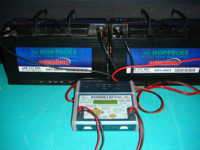

請問目前有那些高Watt的充電器?
奈何使用HOPPECKE 24V 100Ah銀鈣合金電池,可以提供高電流及高容量,卻找不到高Watt的充電器,H牌360W(單邊180W),用最大電流(8+8A)要30分鐘才能充好2個電池.M牌那台600W(單邊300W)的也太小.
最好可以提供7S的充電電流約45A(電池為6.5Ah,再預留一些),換算成雙邊Watt約2.5KW輸出以上.

7S用45A電流充電,確時需要特別裝備啊,如真的有這樣需求可以找做電池測試設備廠商訂作,廠商你可以網路找找

感謝大大提供方向,剛好可解決大容量A123充電問題,就是PB電池笨重&壽命短.
打算改用大號的A123 8000mAh電池來取代PB,組成25V 48Ah.以1000個循環壽命計算,每月15個循環,至少可用5年,且會跟目前24V 100Ah的Pb放電量相當,體積小又輕且安全.
