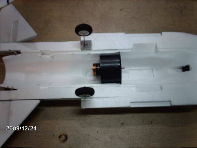

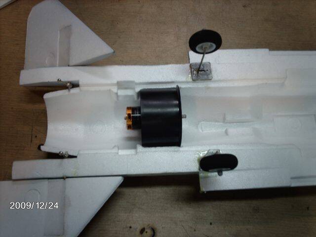

請教各位先進 小弟剛入手一架TMF牌的F-16
但他沒附說明書 請問下列導風扇裝置圖示何者正確?
補充一下 圖三與導風扇比較契合 但有可能裝這麼前面嗎?

發表於 2009年12月24日 10:05 PM | 顯示全部樓層
原帖由 120150903 於 2009年12月24日 09:39 PM 發表
269537269538269539
補充一下 圖三與導風扇比較契合 但有可能裝這麼前面嗎? ...
是滴..就是圖三
要再加導管比較好
發表於 2009年12月24日 10:06 PM | 顯示全部樓層
導風扇在圖三比較好, 圖一與圖二都不對
 樓主| 發表於 2009年12月24日 10:09 PM | 顯示全部樓層
原帖由 cfsung 於 2009年12月24日 10:05 PM 發表
是滴..就是圖三
要再加導管比較好
真是令人跌破眼鏡 裝這麼前面會影響推力嗎? 這樣重心位置該選哪?
感謝解答!
 樓主| 發表於 2009年12月24日 11:15 PM | 顯示全部樓層
原帖由 CAF551 於 2009年12月24日 10:39 PM 發表
2樓3樓...........裝過這架F-16嗎?
這三張沒一個正確的,先確認自己使用14.8V還是11.1V啦!
這給您參考~
感謝2樓3樓大大的解答~
5樓大大圖解真詳細 對第一次裝這台的幫助很大
小弟是用11.1V的
能在請教~我想改裝"向量噴嘴" 對於這台的可行性高嗎 改後會更好飛還是更難飛?
發表於 2009年12月25日 12:09 AM | 顯示全部樓層
印象中我從來沒裝過這麼前面過,2.3樓的不知有沒有飛過這架?5樓的說對了要先看你所使用的動力為何?14.8V為了配合電池一般都會把風鼓移到後面一點,11.1V則是比較前面些(可是如果你的電池比較重也是需把風鼓移後面一些比較好配重).11.1V要飛向量是比較冒險些尤其是如果毫無導風扇經驗者.PS.圖2大約是14.8V的位置,11.1V大概是在你輪子的位子,當然實際還是要看你的電池重量來移動.
