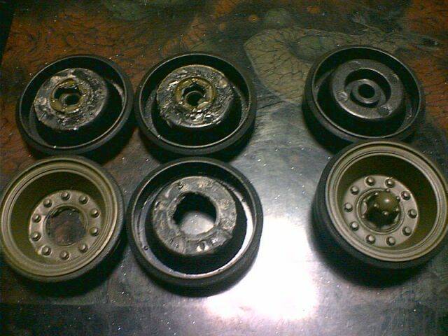

這是您要的路輪照片~~因為它被黏死~~所以是切不開的~~我則是用小一字對角線挖~~所以傷痕累累~~幸運點~~拆下是整顆完整~~只是路輪內側會有小一字挖過的痕跡~~倒是不會影響履帶動作~~運氣差點遇到整顆黏死的~~會就把最右邊那顆路輪中間的那個給弄壞~~這樣你就會拆不到螺絲
  從左至右~~左邊第一二組是拆壞的~~上下為一組~~最右邊上下是一組新品~~這樣你就會知道我所說的黏死拆壞的是哪裡不同了....
  看到最右邊新品了吧~~上面那個是路輪內側~~它有對角4個點~~我固定它則是使用快乾低一點點在那4個點上~~然後再合起來後~~這樣就可黏很勞~~下次要拆也不用擔心會有拆不下的或是傷到內側的問題~~只要是中間輪軸別黏到就好~~
  拆下路輪~~記得把輪軸內上點薄黃油~~增加順暢度~~螺絲鎖上後~~用手轉然後搖~~不會有搖晃然後路輪又不會太緊這樣就可以了~~如果鎖到底還是會搖晃~~那就在路輪與搖臂之間加一塊墊片就可以了~~最主要就是要讓路輪不搖晃為主~~如果不加墊片硬鎖~路輪會過緊轉不動~放鬆又會搖~~所以要自行檢查一下~~我的則是10顆路輪都上墊片~~墊片大小與輪軸一樣大就可以了

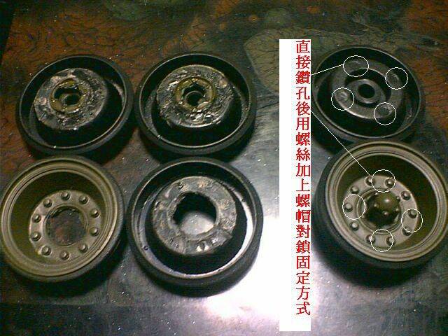

可否將路輪改為螺絲固定非目前之黏死方式呢?
(借一下大大的圖來標示位置)
想說可以的話有發生螺絲鬆脫或是卡砂石等可以方便拆卸保養,
不知大大覺得這方法可行嗎?
 樓主| 發表於 2009年12月24日 12:54 AM | 顯示全部樓層
目前~~就我所知在專賣許多規格的螺絲行可買到小尺寸的螺絲有沉頭內六角螺絲1mm~1.5mm的(不適用)~~再來就是十字螺絲~~如果說要與此路輪外觀相同的六角螺絲~~可說是沒有~~即使有~~也沒工具可供拆卸~~就我所看過最小的六角螺絲就到4號而已~~因為套筒就到4號~~此路輪的規格我想應該是1號了.....
  如果是十字型的~不在乎外觀(應該也沒人會無聊到特地把車拿起來看路輪上的螺絲)~~那就可以了~~要找攻牙型的~長度就要比對一下~~十字型的攻牙螺絲小尺寸就有如路輪上的裝飾六角螺絲一樣大的~~然後最好上色~~這樣看起來也不會在路輪上面看到亮亮的螺絲頭....
  如果手工細~~倒是可以把圓的螺絲頭外觀磨成六角型...不過很累的
  當兩對路輪合起來~~是不會有進沙的疑慮~~因為我跑過沙灘~~不過當您第一次拆卸後上點油裝回~~記得在螺絲上面點一些些螺絲膠~~以避免跑一跑螺絲些微鬆開~~但不至於全部鬆開~~也就是本來跑的時候路輪不會晃~~但可能跑個幾趟下來~~路輪就會稍稍晃動~~所以點上一些螺絲膠就是避免這問題~~
