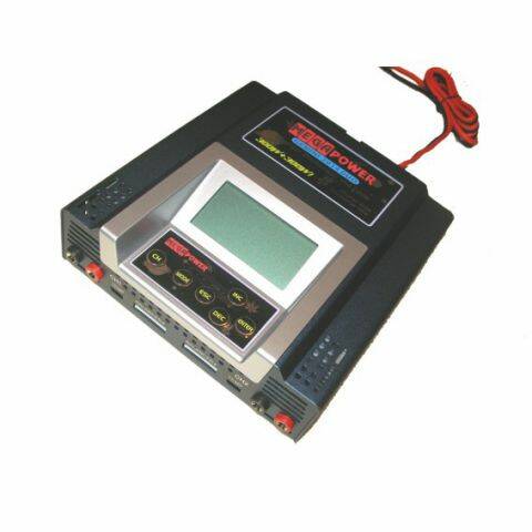

發表於 2009年12月21日 05:07 PM | 顯示全部樓層 |閱讀模式
MEGA POWER GEMINI-2014 DUO
是由全球最知名的韓國模型用充電器製造商設計生產,全球有
70%以上的模型用充電器皆為該廠生產,包含德國、法國、英國、美國、日本等國的一線大廠皆有採用該廠的產品,品質及性能早已深獲各國愛用者們肯定
本產品採用雙充式設計兩組輸出端可同時充兩組電池,且兩組電池並無須規格相同,每一組輸出端皆可充鋰聚
(Li-Poly 1~7S)、鋰離子(Li-ion 1~7S)鋰鐵(Li-Fe 1~7S)、鎳鎘(Ni-Cd 1~18cell)、鎳氫(Ni-MH 1~18cell)、鉛蓄電瓶(Pb 2~24V)等最為常用的電池、不論是動力用電池、發射機及接收機電池皆能一機搞定,單輸出端具有20A / 300W (總和功率600W)的超強充電功率,使您的充電更有效率。
鋁合金外殼搭配內建的三組強力溫控風扇及特殊風洞式散熱設計提供良好的散熱以維持最佳的充電品質,延續
INFINITY-960SR的人性化操作介面簡單易學,每組輸出端各具有20(雙邊總和40)記憶模組可儲存常用的充電模式,並內建最先進的12-bit平衡器,充電器可即時顯示每一個cell的個別電壓(精確度可達小數點後第3),平衡器更可根據每一個cell的狀態即時指揮充電器的運作以獲得最佳的安全性及充電品質。對於使用鎳鎘或鎳氫電池的玩家MEGA POWER GEMINI-2014 DUO具有競賽級專用的反射式充電(Reflex charge)模式,可藉由此特殊的充電模式將鎳鎘或鎳氫電池的性能徹底發揮。
另外
MEGA POWER GEMINI-2014 DUO具有2.9英吋的大型LCD面版能同時顯示兩組輸出端的工作狀況,讓玩家能隨時掌握充電的狀況,並具即時溫控功能(需另購專用溫控線),能依據使用者的需求設定斷電溫度,還具有電池內阻顯示功能讓您能在每次充電時依據電池內阻的變化有效掌握電池的現況,另外還有最先進的鋰電池保存功能(STORE MODE該功能可藉由自動放電或充電的方式將鋰電池充放至殘餘電量60%的最佳保存狀態,機體本身即含標準mini USB插槽可用一般市售mini USB連接線與PC連結並具韌體更新功能讓您的充電器永遠處在時代尖端不會被淘汰,綜合所有超越目前市售高階充電器的超強功能再加合理價格絕對是追求極至的您唯一的選擇。
請使用12V~24V / 45A以上並具電子穩壓之電源供應器做為輸入電源,不當的輸入電源會造成充電器嚴重的損害,請玩家務必留意。
[[以上圖片、文字皆由拍賣借用]]
有夠心動的!!!!
但~~~~
上列紅字卻成了最大的問題~~~~~
要如何找到後端穩定的電源供應器呢?
(用電腦POWER改裝,好像光12V的部分也大都不足!!!)
雖可能平常也沒用到這麼大電流吧!!!
那~外出時電瓶夠力嗎?
(不發動的狀態下!!!)
