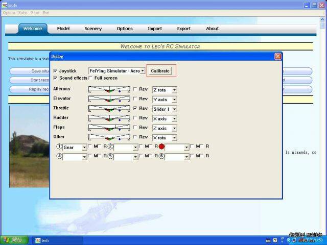

我用飛鷹的USB下去玩,搖控器是 FF-7,飛機模式 ~
1 XTR & G2 ~   2 G4.5 ~    3 AeroFly ~ 段都有抓到 ~
第3段 AeroFly Controller ~ 用飛機頻道 ~
Ailron  --> Z rota.
Elevator --> Y axis.
Throttle --> Slider 1.
Rudder --> X axis.
Flaps --> Z axis.
Other --> No asing.
搖控器 開關 A (可在任何位置)  軟體裡面 Controls -->  圓圈 1 -->打勾   M .~ .Keybiard---> Idle up   改為 1 .~
                                                                       Controls --> 圓圈 1 --> 打勾  M.~  Keyboard --->Gear ---> 改為 Joystick.~
* 打勾 M 時,開關撥一次.~
* 打勾 R 時,開關各撥一次.~
* 用直昇機頻道飛直昇機是 OK 的,飛飛機時, Flaps 跟 油門頻道會衝到,所以改為 No asing ,只用縮的   頻道.~
第2段G4.5 Controller ~ 飛機頻道 ~
Ailron  --> X axis.
Throttle --> Z axis.  打勾 REV.
Rudder --> Y axis.
Flaps --> X rota.
Other --> No asing.
圓圈 1 --> Gear --> 打勾 --> M.~
第1段XTR & G2 Controller ~ 飛機頻道 ~
Ailron  --> X axis.
Elevator --> Slider 1.
Throttle --> Y axis.  打勾  REV.
Rudder --> Zrota.
Flaps --> No asing.
Other --> No asing.
圓圈 1 Gear  打勾   M.~ (玩直昇機時, Gear 改為 --> Idle Up).~
~~用鍵盤控制,怎麼無法作用?~~
