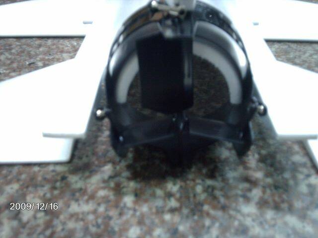

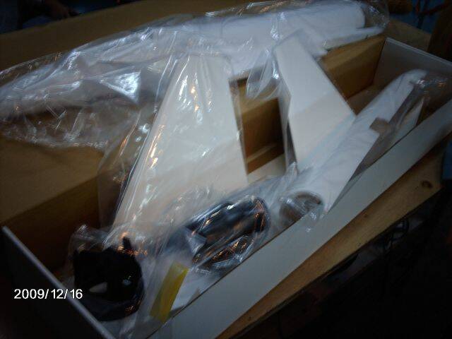

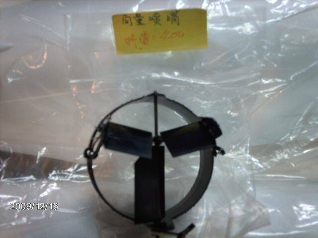

這是小弟剛入手的TMF F-16請問一下這台沒附說明書
有人能提供一下他的重心位置嗎?
接下來小弟想改裝為"向量"噴嘴 不知道可行率高嗎?
最後是向量裝法的問題了:他採全動式尾舵而向量噴嘴拉桿
需裝在同一伺服器臂擺 請問如右後翼往上揚時
向量噴嘴內的右舵片該往上或往下才是正確的?
懇請解惑!

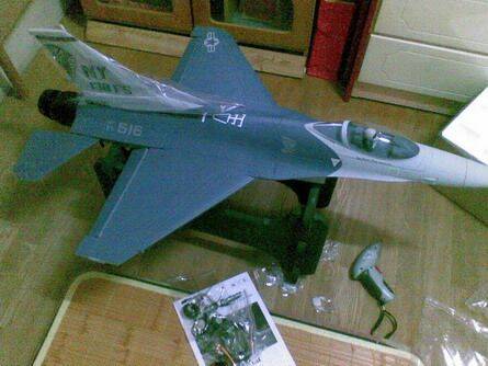

重心做畢孔前緣往後1cm、致於T牌向量我就沒玩過了、目前我的向量F16不是這台、是用2顆伺服器、左右用丫線和前輪連動、上下跟升降混控、拱參考
感謝提供 您的F-16真漂亮
