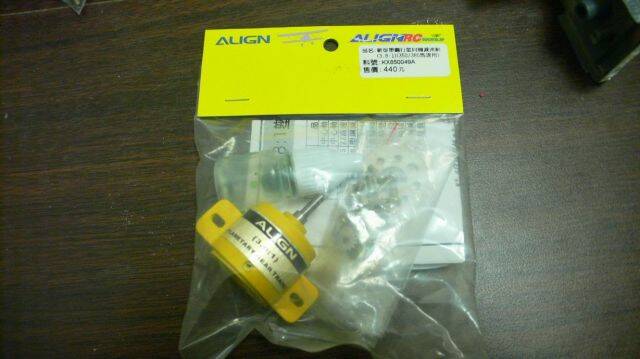

今天也收到了亞拓的減速齒輪組
今天也收到了亞拓的減速齒輪組
問題來了,承軸比齒輪孔還粗,根本插不進去,請問有經驗的車長,該如何處理 ...

老大,您手上的那顆馬達齒是要給你裝在380馬達的軸心,而不是裝在減速機軸心啊

不是很懂你的意思。恆龍380的馬達裝不進去亞拓的減速齒輪,因此我另外還買了350級的馬達。到時是想把原380恆龍馬達拆下來,換裝這整組上去。現在就卡在亞拓的軸徑問題。

你手上拿的是要裝在馬達上來帶動減速齒輪用的的,他應該有2顆,一顆是2mm孔徑(350馬達用).另一顆2.3mm(380馬達用)就看你要用哪種馬達來選擇使用,至於減速齒輪的軸是3.17mm,偏偏HL馬達齒的規格,很難找到,我是直接拆掉恆龍馬達上的齒輪鑽大後,在套上減速齒輪,
這裡有http://www.rctw.net/forum.php?mod=viewthread&tid=100226&extra=page%3D4你沒有看到吼,在2樓,文字部分你稍微看看,也有圖

原來是拆恆龍馬達的齒輪擴孔裝上去,Rotus大,真是一語點醒夢中人啊!
鑽孔機我沒有,不過既然已經騎虎難下了,只好用土法煉鋼的方式把孔變大。
