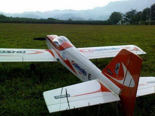

原廠配備剛好夠飛:依說明書用 11X5槳,3 cell 3300mAh LiPo,電池艙還要配重約150g,全速約26A。 電變我用Jeti Spin 66。因伺服器只有3顆,用一般有BEC的電變應該就可以了。

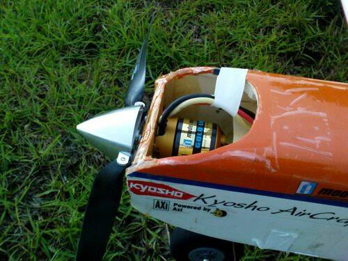

我後來改用手邊一顆備用的Axi 2820/12, 用12.5X7.5 折槳,全速約39A (超出馬達36A限制),1/2-2/3油門的話就很好飛了。電流要小一點,就用12X6.5折槳。也可以用Axi 2820/10,過10或11吋槳。
我飛的地方沒有跑道,草皮不平,降落時常斷槳。改用折槳以後就省事多了。(其實Axi 的說明書建議用折槳。)
這架全配雖約2kg,浮力很好。飛機夠大,辨識佳,機身很堅固,飛起來很穩很好飛。配件精準,組裝簡單,質感很好!

感謝分享!小弟已於上週六首航成功,上述電裝外,機頭還配了25克的鉛塊壓重,此機好飛浮力佳,只不過有個小缺點,就是副翼部份工廠阿桑可能膠點太多了,流入拉桿套管內造成伺服機拉起來卡卡的,無法在中立點上,經過一點小手術還是可順利飛行
