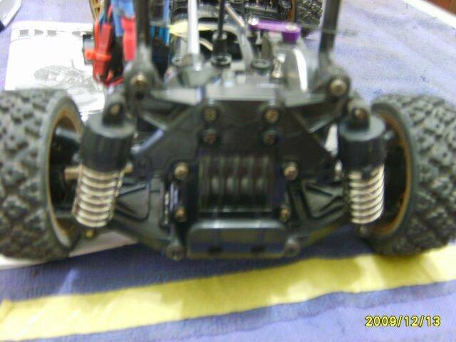

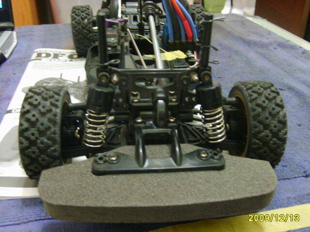

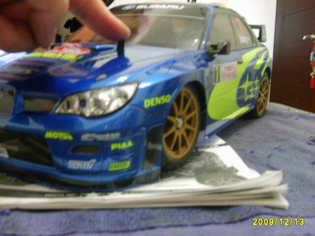

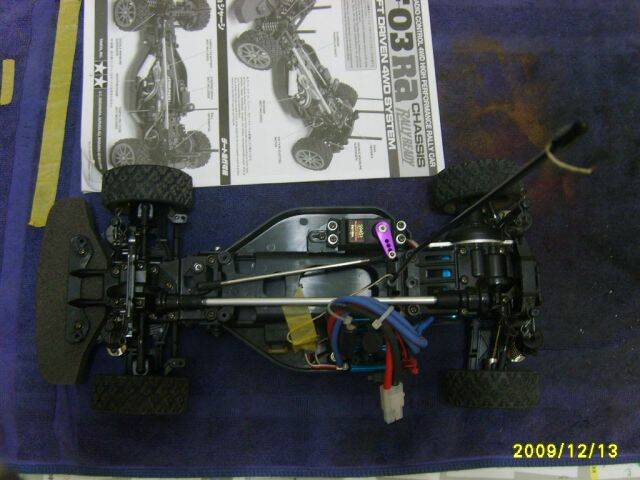

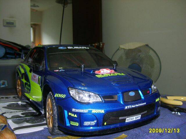

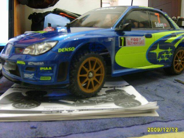

偶然間看到這台田牌房車終於等到我覺得想要的,當初第一台電車tt01在我剛入門時真的粉簡易但是越看越覺得tt01好像功能有限只能甩尾,不太能off road(底盤低)又不能競速虛位太多!終於發現這台多功能車!越野車底盤房車的設定應該奈操喔!
又有多項op配件價格合理!毫不遲疑先買來玩!解解我平時玩拖車無法完成的樂趣!"噁操",當然她的缺點是底盤空間太小馬達散熱不易這是我發現的問題!虛位也有不過這價位也OK!以後改OP件時在看看!
配備油壓避震器連杆可調 滾珠差速器  軸傳  金屬狗骨 防塵齒輪箱!後下擺有兩種軸距可選用以後可改短軸 多孔位角度可調
馬達內置可防撞缺點散熱有點......   金屬馬達座可升級扭力限制器!我配最小齒比7.161差TB系列
沒差很多!速度還不賴!金屬傳動軸   加大防撞板
我的完成殼 配置阿哲SAE90A +4000KV無刷,真好甩,不過真有點浪費電變性能!
下壓的避震行程夠多,甩尾時都有側頃粉像真啦!我喜歡像真!急停會點頭說!夠像! ...
大行程懸吊也能OFF ROAD不怕卡底盤,不爽就直接買BUGGY的組件改!這是DF03好處
