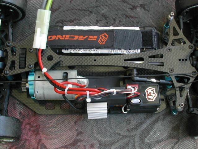

TB03D
3R底盤套件
對不起~來晚了~不能參加精凌TM選美賽
DF-03 RA分享心得

超不錯的底盤喔!請教大大的你的HARD電池,充保電玩差不多可以玩幾分鐘呢?謝謝
 樓主| 發表於 2009年12月13日 05:31 PM | 顯示全部樓層
原帖由 mickey1102 於 2009年12月13日 02:03 PM 發表
HARD 3300 小弟個人使用數據
540白馬達 約13-15m
V6 約10-12m
V8 約7-10m

版大的數據有點怪怪的=ˇ=|||
3000容量電池甩尾時間不應該這麼短
可能傳動或是齒比有問題0.0
不然就是場地跟輪胎的配置不對@@
3000NIMH 白馬達正常時間應該要超過30分
X3大約20~25分
田宮黑金剛25~28分
V6大約15~18分
V8約10~12分
參考看看摟0.0...
