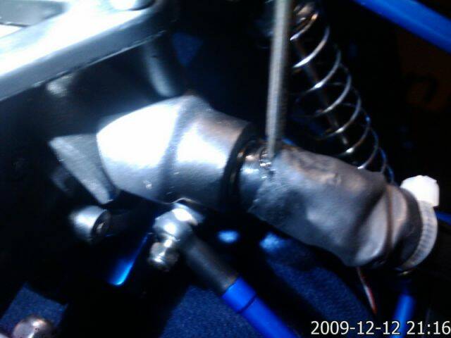

穿山甲爛歸爛 但畢竟也是花錢買的
1:1的車用傳動軸都是有橡膠油封封住軸傳部位
閒來無事
就給他來個土砲油封

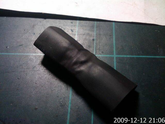

熱縮套管 直徑13mm

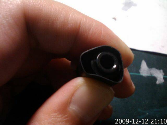

長度約3~5公分 先拉住兩端將套管拉長 讓拉長這一段變軟 因為拉長後內徑會變小 所以請用尖嘴鉗套入後撐開 稍後告知為什麼
套入後被拉長的那一段請與關節部盡量置中 然後用烙鐵在這個部位給他燙下去 不要整條都燙

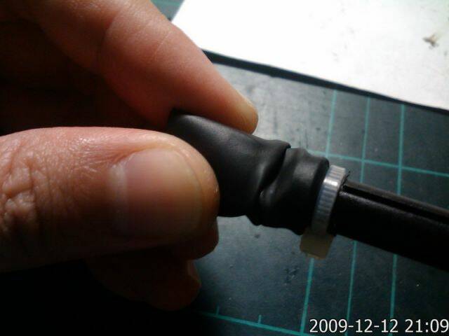

然後束線拉緊尾端
剛剛拉鬆的那一段往後退 讓X頭露出來
灌油
上車 鎖緊止滑螺絲

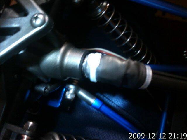

再給他燙下去 還是燙另一端的尾部就好
再給他一條束線 土砲完成
束線的位置可以自行調整 達到完全封油的效果 但是不要影響到關節的轉動 土砲就是要自己去試才叫土砲
