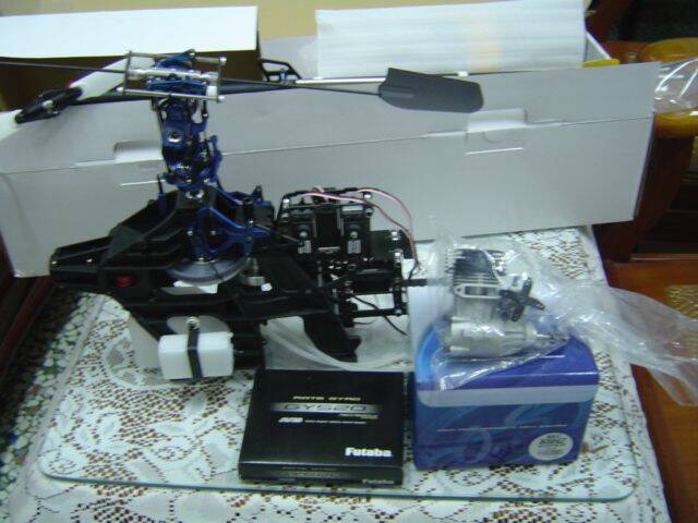

雷虎50ccppm+os55+gy-520
給他砍回來,快組裝完成
重點是OS55油針的圈數為何?燃油要讓它喝15%或30%好呢?
請有OS55前輩指點一下,感激不盡.....
排氣管一定要買哈多利#566  OS55專用排氣管嗎?

大、中油針都可以開始從2圈收下去,這個化油器很好調,不用担心。
燃油可跟自己的要求來選用,我自己用30%的飛3D都可以飛11分鐘。
排氣管都可跟自己喜好而選用,我用哈多利#566。

不曉哈多利#522 ok!嗎?還是用哈多利#566才能完全發威及經濟呢?
