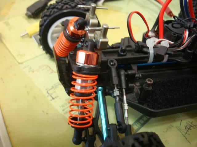

不過我的改裝有一個缺點
因為我使用卡斯特的OP前避震架...(正在試用中...不行就改回)
變得前高後低...我滴天ㄚ....請各位大大指正修改
豪哥!!華哥!!幫抓漏喔@@"

看了一下照片.避震器已經鎖在最上面的孔了.擺臂的地方也是鎖在最外面了.所以應該是"卡斯特的OP前避震架"惹的貨.看看手上有沒有原廠的.交叉試試看就知道答案了...
發表於 2009年12月4日 01:50 AM | 顯示全部樓層
避震器前後有裝顛倒嗎? 小山貓是前短後長. 圖片看起來怪怪的

我使用的是4支山貓前避震^^
 樓主| 發表於 2009年12月4日 07:41 AM | 顯示全部樓層
回復 2樓 @阿豪@ 的帖子
ok!ok!
我在等原廠料件來

柯大!你的前狗骨靠近差速器端似乎有快脫落的情形哦!小心啊,倒是柯大你這樣大變身肯定又花了不少錢吧!?可以列一下更換的了那些料件嗎?
