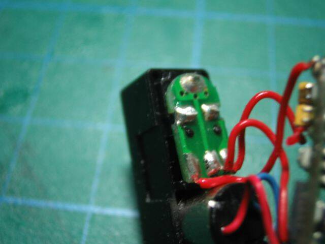

尾舵左飄 依我淺薄的經驗有三種可能
主軸頭平衡跑掉 煞車盤有雙影
馬達轉速不夠 常好發於電池飛到尾聲沒電 或馬達長時間硬操磁衰(我是調高油門曲線解決)
尾舵拉桿有動到 導致尾翼螺距不足(我有一次小黑的拉桿撞歪 就先換上小紅的拉桿 忘記調整長度 結果就尾左飄)

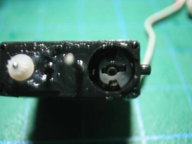

另外 小紅的尾舵抖不停 噴了接點清潔劑 沒有改善 某個位置還是會抖 懷疑我是不是噴錯地方 麻煩有經驗的大大指正一下 我該噴哪裡
我一開始是噴齒輪下面的塑膠跟鐵片
後來沒效 又噴底部的電路板接頭
最底部的電路板我不敢噴 因為復活劑的說明書說不可以噴繼電器(relay)
可是我不曉得那一個是繼電器 怕噴錯 所以沒噴~~'''
另外 請問一下 電變跟接收上 有哪些地方不可以噴復活劑的???

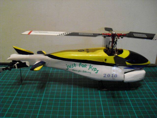

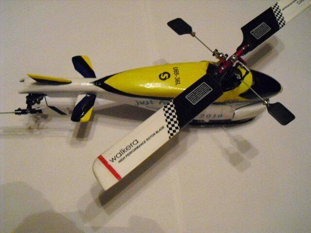

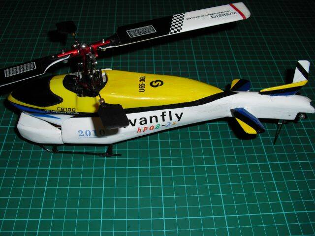

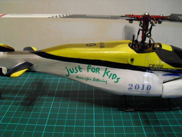

發表於 2010年1月2日 09:18 PM | 顯示全部樓層

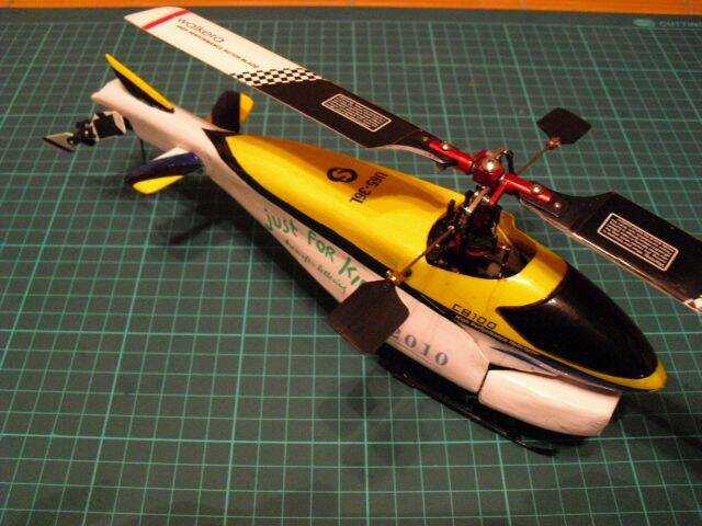

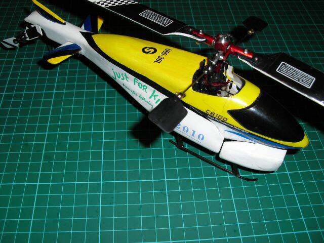

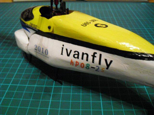

胖海豚素雅淡妝賀新年
呼~又搞了一整天,總算弄好了,在這祝福大家新年新希望^^.好累喔~發完來去休息了><.
[ 本帖最後由 ivanfly 於 2010年1月2日 09:22 PM 編輯 ]
謝謝收看^^
謝謝收看^^

回復 398樓 Tomoi 的帖子
感謝幫我分析原因. 今天調整一下尾舵機位置 狀況好多了
又恢復以往 有時穩定 有時飄左. 奇怪我沒動他 怎會這樣
尾舵機VR的位置在大齒輪的正下方的圓洞裡面 大齒輪轉動的時後 會帶動VR
你噴了以後 最好拿小一字起 在給他來回轉動幾下. 或是轉到不同方向 再噴一下
看不到你照片 不知道你噴的位置. 接點復活劑 不要噴在電路板上面
反正你看用焊接的點 都不能噴. 只能噴類似像插頭這種的 開關類的 或是VR內部
RELAY這種東西 現在少人用了. 很多都改用電子式繼電器

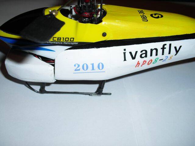

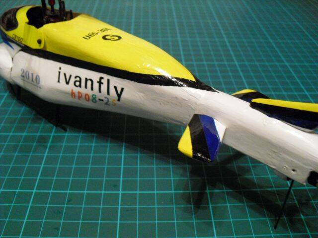

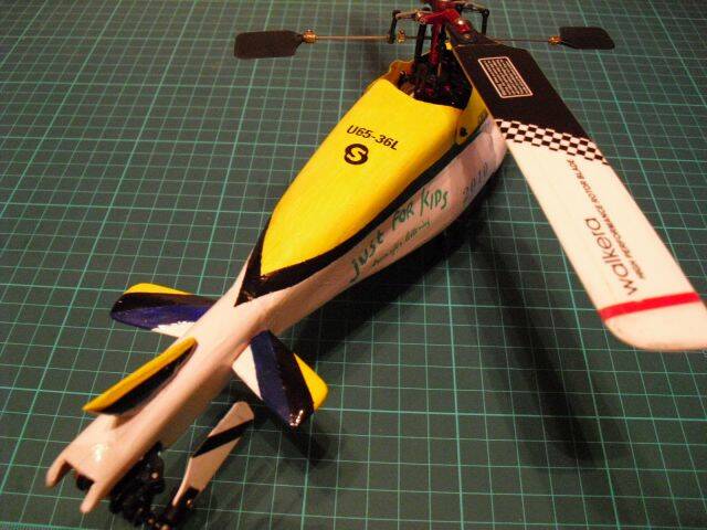

ivanfly大大
真是利害 沒話說. 上了彩裝 果真煥然一新
你昨天沒上色 是不是被你家的貓 誤認是條魚 哈哈.
新年新西裝 感謝你的分享
發表於 2010年1月2日 11:10 PM | 顯示全部樓層
回復 399樓 ivanfly 的帖子
ivanfly兄真是太有才囉!
跟CB100的機殼簡直渾然天成
Tomoi兄何妨把機板的照片放上來
我沒有4G6
但應該還可以看看零件有沒有relay
我個人初步是認為小直昇機不會有這個零件
因為一般的Relay都蠻大顆的
還有就功能而言,應該用不到

看來我第一次就噴對地方了 只是改善有限 看看多抖幾次 會不會自己變好 反正新訂的零件應該明後天就到了^^(要維持兩台妥善真的很累 不過 不這樣又無法連續爽飛......)

我Po了兩次照片 好像文插圖都不行 有在補上了 不過qw2x32大大已幫我解疑
感謝啦
我是電子白痴 不過印象中的繼電器也是都蠻大顆的(起碼是接收的兩倍大@@)我的機車就換過兩三次了
只不過不曉得 直升機上 有沒有 印刷電路板的繼電器我就不懂了(根本不曉得原理~~''' )
