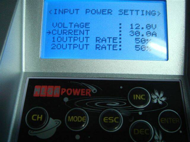

第一張圖 著是一接電 跑完開機畫面的圖
v... 著是輸入電壓跟安培
c... 著是輸入電壓跟安培
1... 著是ch1的輸出功率
2... 著是ch1的輸出功率
輸出功率大都調50% 50%
按ESC按鈕即可離開

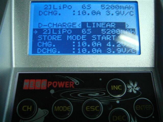

著張圖是按完ESC後出現的
上螢幕是CH1 沖電器左邊
上螢幕是CH2 沖電器右邊
-> 2] 著是代表 記憶的地幾組
LiPo 著是電池種類 後面是幾s 容量
第2排S開頭的英文 我也不知有什麼公用
CHG.的是充電 A就是要幾A充電
你的電池5200mah 1c=5.2A
按鈕 INC箭頭往上  DEC箭頭往下
DCHG.的是放電 一樣是幾A 後面是要放到電壓多少停止
要充電就選C 然後按住EHTER幾秒

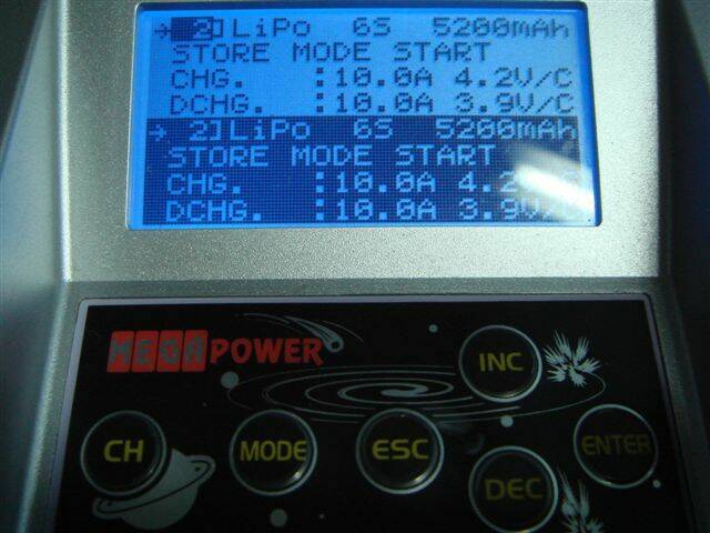

後出現第三張圖 會顯示你的充電資訊
確認後一樣再按住ENTER幾秒 即可充電
充電時 按MODE 可切換查看充電資訊
ESC可返回  中途要停止充電 按住ESC幾秒即可
CH按鈕 則是CH1跟CH2在切換
