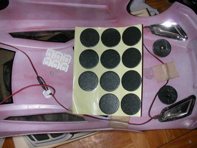

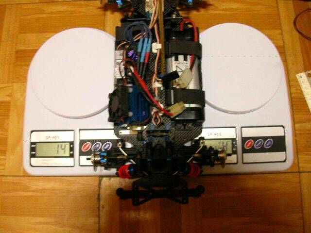

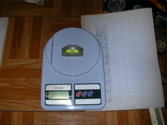

原本想說一次用四台電子秤直接把車子四個輪胎架上去
這樣便可得到四個輪胎的載重,然後做四輪載重配重平衡
不過,四個輪胎很難抓秤的中心點,所只改用兩台來做~
車種:偉峰碳纖
完成後配重如下:
前、後未配重:前810g、後926g~配重後:前892g~總重:1818g
(防撞海棉22g,配重60g~總重82g)
左、右配重:左911g、右911g~總重:1822
用單一台秤;秤重車身總重:1819
三個值最大誤差3g,最小誤差1g
前面沒有做到與後面平衡尚差34g~
車太重了也就加減用。

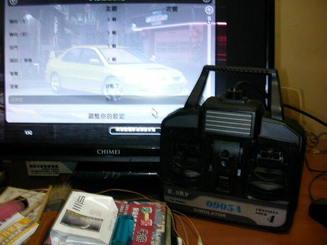

為了避免佔版面,把另一則想發的文一併在此:
你如果手中有在用RC板控玩模擬飛行練手感
也許它也能用來玩~極速快感
圖中我用的是E  SKY出的產品
這產品本身並不是正常的板控,它是針對想玩RC飛行類的入門新手
用來早期練手感用的。

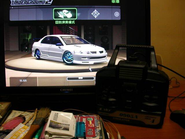

USB介面,所以我拿來試極速快感2這遊戲當搖桿用看看
結果是可以用的,
但是遊戲時排檔選擇只能選自排~因搖控器沒其它按扭可來當排擋
不過~遙控車本來就是自排的嘛
話說用RC搖控器玩極速快感當下就功力倍增,雖說是板控的
總也是存在一份親切感和特有的手感
(沒玩RC的人無法体會
下雨天在家車沒的玩,用板控玩極速快感也能過過癮。
(不知其它類型的賽車遊戲是否能用,若照常理判斷
只要遊戲有支援搖桿應該都行

發表於 2009年11月22日 12:21 PM | 顯示全部樓層
不會啦................
我也是這樣配..........
不過是 4台 不是2台.......2台比較ˋ不準 因為要抓中心點..........

 樓主| 發表於 2009年11月23日 01:08 AM | 顯示全部樓層
回復 2樓 JACK.N 的帖子
JACK.N 大大
這個連結沒什麼特別需要設定的~
只要把搖控器USB連上電腦USB插孔
再去電腦視窗控制臺內的遊戲搖捍做X、Y軸的校正
(也不是很準,主要還是要確定中立點和油門全開的位置)
做好後再進入遊戲中,在主選單的遊戲操控介面由鍵盤改選搖桿,然後在那設定好前、後、左、右對應搖控器的搖桿就行。(如照片)
當然鍵盤還是一樣可以使用的。
