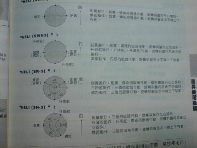

ff9 super  不曉有無支援 140度 直升機十字盤, 謝謝!

發表於 2009年11月21日 12:37 AM | 顯示全部樓層
翻了一下說明書
很遺憾
沒支援 140度

發表於 2009年11月21日 01:24 AM | 顯示全部樓層
super版的FF9有     不需要設混控     直昇機模式下十字盤  應該是選  SR-3s        飛場有飛友用小九飛過      9X2也可以飛140度ccpm模式
買super版的小九除了中文說明書以外    還會多附一張紙說明super版新增功能項目       其中有一項就是支援140度ccpm
