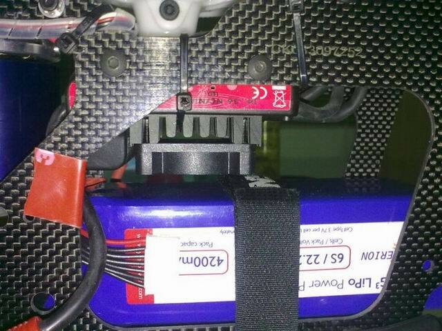

kris:
這是我700e電變新的位置,因電池選用4200mah,所以厚度變薄了
所以我多加了一根鋁柱把電變黏上去再加上一條束線帶就ok了
而你所問的油門是否要正逆轉,你到rtc購物網他有教學,我記得f牌的是要先調正逆轉j牌的不用

 樓主| 發表於 2009年11月20日 02:07 AM | 顯示全部樓層
原帖由 阿翰 於 2009年11月19日 10:51 PM 發表
kris:
而你所問的油門是否要正逆轉,你到rtc購物網他有教學,我記得f牌的是要先調正逆轉j牌的不用 ...
這種懸吊的方式不錯喔! 學起來了,因為擺馬達下面,國外有馬達脫落打中ESC造成短路全毀的例子,側邊又不安全,其它地方散熱又不好.

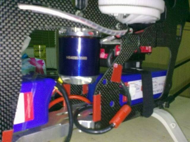

Kris大, 提供幾年前我裝在Freya的相片給你參考,ESC我是裝在側版內的後方,遠離接收機這樣子可將干擾減低,吊著ESC的是Hirobo像真機用來裝油門servo用的碼。
