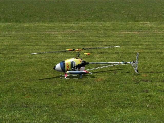

方法如以下
我的電腦 > C碟 > program Files > Phoenix RC > resources  > objects > aircraft > helicopters > 已 trex 600n唯例 > performance > trex 600nitro .
把檔案解壓縮以後打開文件剪下圖片貼上就可以了
再分享一個網址 http://rc.runryder.com/helicopter/gallery/48908/?script=Phoenix

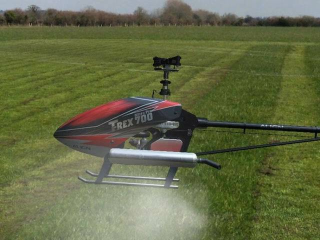

發表於 2009年11月20日 08:34 AM | 顯示全部樓層
我嘞 我的700n怎變這樣
發表於 2009年11月20日 08:44 AM | 顯示全部樓層
