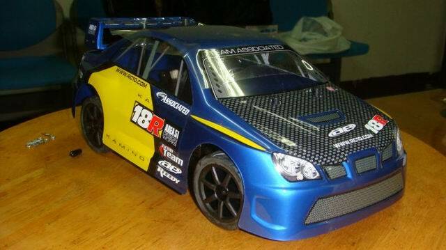

小弟的假卡夢 速霸路

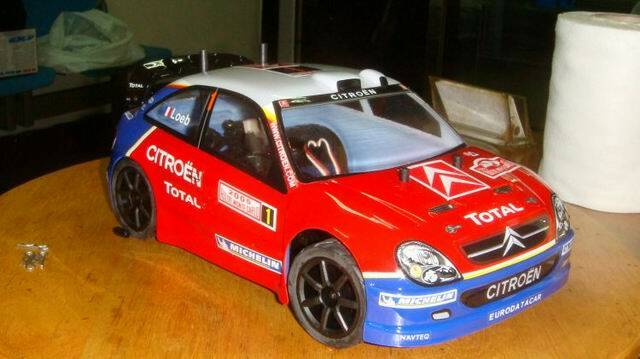

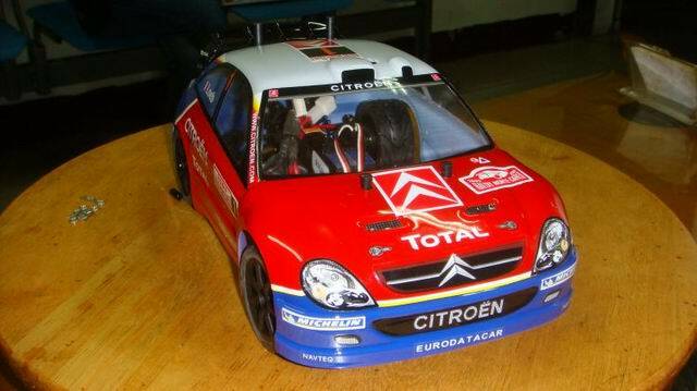

朋友的QQ 雪鐵龍 這是C2還是C3 ??? 我也很喜歡耶

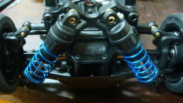

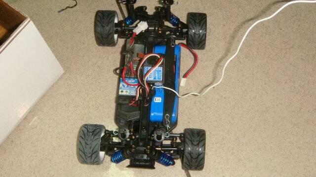

車車主體 小而精緻 我最愛輪胎 魚肝油加鈣

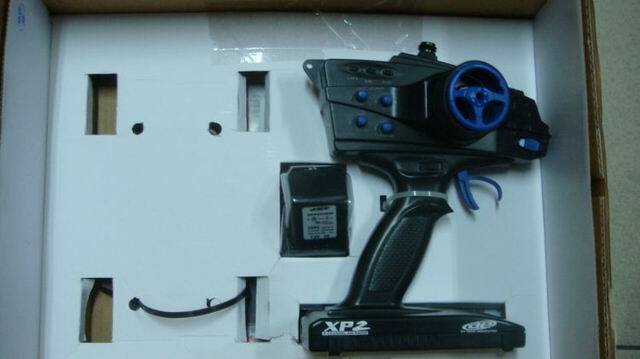

其實這隻入門搖控器還不錯~~長的很得體

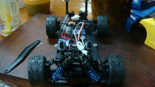

圖看完啦 小弟的車車也被我拆光光了阿
已改上SAE 30A無刷5200KV馬達 ( 將來等朋友昇級無刷再換成3200KV馬達 )
將來會用11.1V搭3200KV馬達來玩
可惜阿~還是不能動啦 馬達軸心是3.17的...朋友忘了幫我買馬達齒啦
真白癡阿 讓我可看不可玩ㄚ 真想打他

柯大
18R原廠的馬達軸心是2mm的
馬達齒從10t到18t都有捏!
(阿蘇士出的都是鋼齒捏!)
要用5200kv玩11.1v
那還幹嘛換成3.17mm的軸心.換成2mm的軸心比較好配齒比啦
 樓主| 發表於 2009年11月18日 09:04 AM | 顯示全部樓層
我是想統一規格啦...不然好不方便喔
軸心換來換去的~~馬達齒也是一下要買2.0MM一下3.17MM的
所以我在整合
11.1V是要搭 3200KV
5200KV是用7.4V的而已
[ 本帖最後由 IAN0128 於 2009年11月18日 09:20 AM 編輯 ]
發表於 2009年11月18日 09:15 AM | 顯示全部樓層
厚!厚!了解
可是兩台車的馬達齒規格不一樣捏
mb4是0.6m
rc-18r是48p
無法共用喔!
